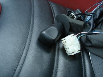

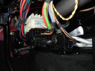

Dem Perfektionismus geschuldet musste nun auch ein Tempomat her, wobei ich auch schon bei meinem Problem bin. Steuergerät, Stellmotor sind eingebaut. Nur der Lenkstockhebel macht mir Probleme. Ich finde einfach keinen Stecker, an dem ich diesen anschließen kann ausser diesen hier (siehe unten, rot umrandet).
Leider passt aber der von mir (lt. Verkäufer mit der richtigen Teilenummer) verwendete Stecker nicht.
Was läuft hier falsch? Richtigen Steckplatz im Auto gefunden und falschen Bedienhebel bei Ebay gekauft oder andersrum? Wer kann mir hierzu was sagen?

sieht nach falschem Hebel aus.
Ich suche mal nach der Teilenummer.

danke für deine Antwort. Habe alle Teile mit den entsprechenden Teilenummern so eingebaut. Bis auf den Lenkstockhebel eben... Der stammt laut Verkäufer aus einem E36 M3. Und lt. ETK sollte der auch bei mir passen!?
Du meinst also, dass ich zumindest im Auto den richtigen Stecker für den Tempomatanschluß gefunden habe?

Jo das gleiche Problem hatte ich auch. Habe einen Tempomathebel aus der Bucht bestellt, angeblich vom Z3. Das Teil hatte aber genau diesen (oben gezeigten) falschen Stecker. Auf Nachfrage sagte dann der Verkäufer, dass das Teil aus einem M3 stamme und eigentlich das passende Teil sein müsste. Die Teilenummer war extrem schlecht erkennbar und konnte nur teilweise "entschlüsselt" werden und passte def. nicht zu dem benötigten. Ich denke das der Hebel aus eventuell einem US-Modell stammt oder so. Schlussendlich habe ich den Hebel zurückgeschickt, ging problemlos und bei BMW für 20€ mehr den Richtigen bestellt.

Nur der Stecker ist anders.
Der Lenkstockhebel ist gleich.
Die Pinbelegung auch.
Habe den Stecker zerlegt, und die Kabel einzeln nach Farbe reingesteckt.:t
Oder bei BMW den "richtigen" Hebel kaufen.&:

Das mit dem US M3 wäre dann eine Erklärung für die englische Beschriftung meines Lenkstockhebels...
