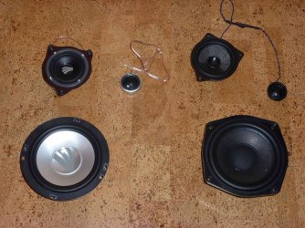

2x Rainbow SL-C3.2 (Hoch/Mittelton vorne hinten)
1x Rainbow SL-W6 Tieftöner Ergänzung (Fußraum vorne)
2x Exact WCA 178/ 8 Ohm (Subwoofer hinter den Sitzen)
1X Endstufe Eton Ecc 500.4, 2x 75 /4Ohm (Tieftöner Fußraum), 1 x 440 Watt gebrückt 4Ohm (Subwoofer parallel)
Kosten ca. 900 Euro ohne Einbau.
Anbei einige Bilder.

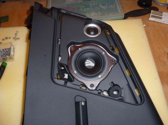

links das Rainbow System mit selbstgefertigten Adapterringen, rechts BMW

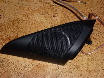

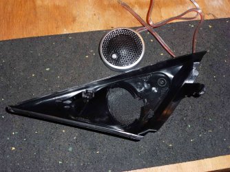

Hochtöner eingepasst und eingeklebt

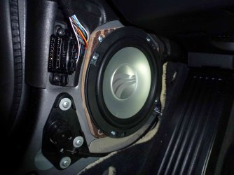

Tieftöner Fußraum mit Adapterring

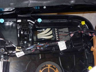

Frequenzweiche passt in die Türverkleidung. Auf Stellung Mid belassen.

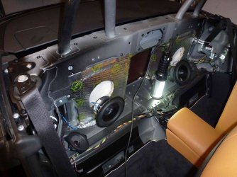

P1000716.jpg Rainbow in der hinteren Verkleidung, Frequenzweiche auf Soft stellen, da LS sehr nah am Ohr sind

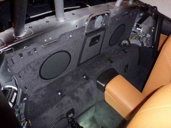

Subwoofer vor dem Ausbau, die Verkleidung muss kpl. weg
BMW Subwoofer raus, Gehäuse sauber dämmen, Holzplatte anfertigen, Subwoofer einbauen.
Es geht natürlich auch ein anderer 20 cm Subwoofer mit max 8 cm Tiefe.

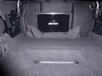

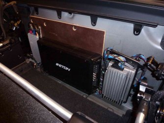

Endstufe poasst gerade so, Verzicht auf den Skisack. Signalabgriff als High Level vor der BMW Endstufe.
Die BMW Endstufe bleibt für die Hoch- und Mitteltöner in Funktion.
Anpassen der Verkleidung.Endstufe sichtbar, gefiehl mir ganz gut.

Ich würde es sofort wieder machen, aber die Enstufe würde ich wegen der Abmessungen nicht wieder nehmen.
Da gibt es sicher einbaufreundlichere z. b. Mosconi 120.4 oder ähnl.

Subwoofer hinter den Sitzen:
Die Verkleidungen entfernen (ca.2-3 Stunden), Schablonene anfertigen, Holzteile zuschneiden, Dämmung (4 Stunden), Zusammenbau der Verkleidung ( ca 2 Stunden).
Wenn man weiss, wie die Teile ausandergehen entsprechend kürzer.
