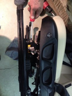

Da ich aber den Sitz im eingebauten Zustand nicht wirklich untersuchen konnte, was zur Problembewältigung aber überaus zuträglich ist, wurde kurzerhand die Batterie abgeklemmt und der Hocker ausgebaut.

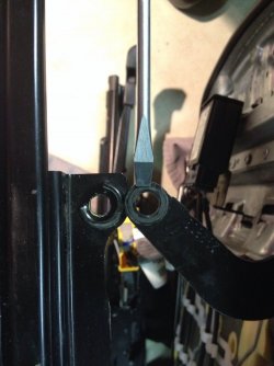

Nun war gut zu erkennen das der Träger der den Sitzrahmen mit der Schiene verbindet, etwas Spiel hat.
Hier mit dem roten Pfeil markiert!
Problem erkannt, Problem gebannt!!!

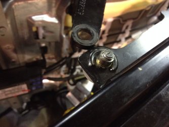

Das Auge auf welches der Schraubendreher zeigt ist der Übeltäter. Keine Ahnung ob dort vom Ingenieur eine Buchse vorgesehen war, die sich zerbröselt hat oder wie auch immer. So habe ich mir aus Messing eine passende Buchse gebaut.
Dieses Teil aus Messing deswegen, weil's das einzige war, was schon recht genau passte ohne größere Arbeiten durchführen zu müssen!
