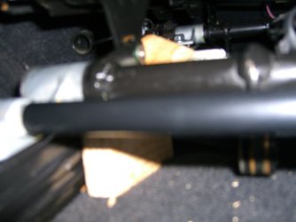

So hab nun ein Foto gemacht. Es ist zwar schwer zu erkennen, aber ich denke das entsprechende Gelenke mit den zwei Holzklötzchen dürfte zu finden sein.

AW: Wackelsitz neues Problem
Tja...
ich kann mir zwar ungefähr vorstellen was dein Problem ist.
Aber wo genau ist das Spiel?
Wenn ich es richtig in Erinnerung habe dann bewirkt der Motor über eine Spindel, daß ein Hebel die von dir fotografierte "Stange" dreht.
Befindet sich das Spiel nun in der Aufhängung der "Stange"?
Wenn ja - lässt dich das Teil vielleicht irgendwie tauschen oder bearbeiten (das ist auch das Sitzuntergestell genietet oder?)?
PS: Das Sitzgestell kostet 360 €, die Motoren kannst du ja weiterverwenden. Ansonsten ist der Umbau IMHO nicht so kompliziert. Das müsste man auch in Eigenregie hinbekommen.
Diese Stange, die sich dreht, an der ist doch links und rechts das gelenk zur höhenverstellung, dort ist die stange auch etwas dicker, und da scheint das spiel zu sein. Dieses Gelenk verbindet ja die drehende Stange mit einer anderen, und das Speil scheint an der drehenden Stange zu sein. Zu den Kosten, bei BMW hat man mir gesagt, ich müsste ein neues gestell haben, welches 500 € kostet, die Motoren gäbe es nicht einzeln. Wenn ich dieses Gelenk austauschen könnte, und wüsste welche Teilenr. das wäre, hätte ich das schon längst getan, hatte den Sitz nämlich nicht nur einmal drausen gehabt.
