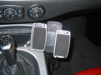

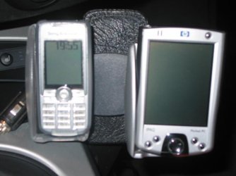

hallo
ich habe sowas eingebaut. Funktioniert wunderbar und es sind fast keine Kabel zu sehen. Die GPS-Maus liegt rechts bei der A-Säule. Das Kabel ist unter dem Gummi entlang de A-Säule verlegt und hinter dem Teppich auf der Beifahrerseite zum Mitteltunnel gelegt. Die Z4-spezifische Halterung von ARAT (siehe hier) passt perfekt ohne irgendein Loch zu bohren. Binnen 5 min von wirklich jedermann passgenau einzubauen.
Ich habe meine bei Handytreff.biz per Internet bestellt. Hat super funktioniert. Die Aufsätze für Handy und Navi sind von ATU. Eine relativ preiswerte und vor allem aber saubere Lösung.
Ich habe einige Fotos angehängt.
Karl

Bei einer so tiefen Einbauweise würde mich interessieren, ob Navis mit dem neuen GPS Chip der dritten Generation noch guten Empfang haben. Angeblich soll das gehen...
AW: Waeco PerfectFit Navi-Halterung
Ein Freund von mir hat die gleiche Lösung mit einem neuen Navi mit integriertem GPS-Empfänger. Funktioniert einwandfrei. So tief ist der Einbau gar nicht. Leichte Kopfdrehung, kein Problem
Karl
