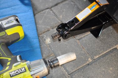

Scherenwagenheber sind relativ sicher und dieser hat noch eine Besonderheit, nämlich einen 17 mm Sechskant.
Wenn es schnell gehen soll kann man den fix mit dem Akkuschlagschrauber, in meinem Fall einem Ryobi, hoch drehen.

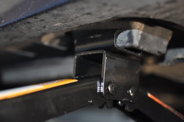

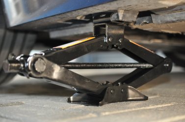

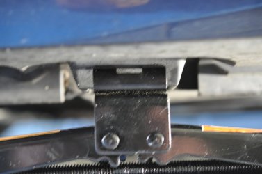

Der Wagenheber ist mit einer Minimalhöhe von 10,5 Zentimetern angegeben. Wenn man ihn parallel zum Wagen am Hebepunkt einfädelt
und danach um 90 Grad dreht
kann man den Wagen sichder und schnell hoch bekommen. Für einen Radwechsel vollkommen ausreichend.

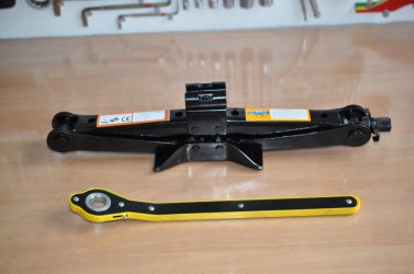

Eine behelfsmäßige Knarre wird zum Preis von unter 20 Euro (inkl. Versand) mitgeliefert, siehe oberstes Bild.
Einfach suchen nach: Scherenwagenheber-Auto-Wagenheber-Lift-mit-Handkurbel-Fur-PKW-SUV
