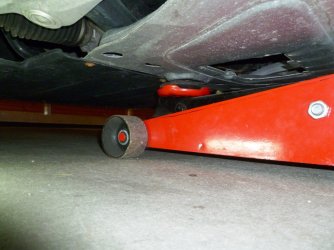

Hallo schraubende Z4-Fahrer,

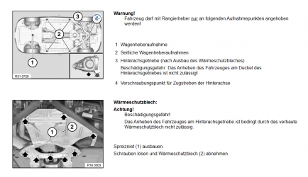

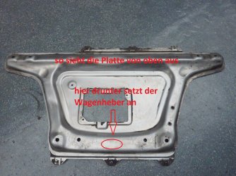

wo kann ich mein Z4-Coupe (E86) vorne zentral anheben? Am Vorderachsträger - so viel ist klar. Davor liegt die Versteifungsplatte. Nach meiner Recherche soll man an der rechteckigen Prägung der Versteifungsplatte anheben. Die Platte ist aber aus ca.1,5 mm Alu und an dieser Stelle doppelwandig. Habe an der Stelle mal vorsichtig ein Stück angehoben - die Platte gibt nach. Ich habe bedenken, dass es diese Prägung sofort platt drückt, bis ich dann schließlich auf dem Vorderachsträger aufliege.
Wie macht Ihr das ?
