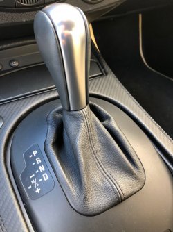

Servus zusammen,
beim Umbau meines Interieurs ist mir leider ein Malheur passiert - hat eine alte Beschreibung aus dem TIS, wo nicht erklärt wurde, wie der Schaltsack zerstörungsfrei herausgeclipst werden kann.:5knifez:
Ergebnis ist, dass meine ansonsten neuwertige Wählhebelabdeckung nun einen Clips weniger hat und damit immer aus dem Rahmen springt. Ich hab schon diverse Kleber zur Reparatur versucht (SuperGlue 500, Pattex Modellbaukleber ...) aber die Verbindung hat nicht ausreichend gehalten.
Nun die Frage: hat wer einen Tipp wie man das kleben könnte? Das Material is PPE/PS mit 20% GF deshalb auch recht schwer zu fügen. Welcher Kleber würde sich hier eignen? Vielleicht diese Kunststoff-Schweiß Kleber?
Ansonsten jemand der selbst vielleicht Erfahrung damit hat? Ich würde das Teil zur Not auch verkaufen und würde mich nach Ersatz umschauen.:11smashz:
Hier noch ein paar Bilder:

Hab's jetzt mit dem "Pattex Sekundenkleber Plastix 2 g und 4 ml" hinbekommen. Es hat gehalten und ich bin echt begeistert, da die Klebefläche klein war und das Material ziemlich anspruchsvoll. Dazu ist der Kleber echt günstig. Man trägt einfach den Aktivator auf, wartet 2 Minuten und klebt die Teile dann wie gehabt mit mind. 30 s zusammendrücken.
Jetzt sieht wieder alles so aus wie es sein soll :D
