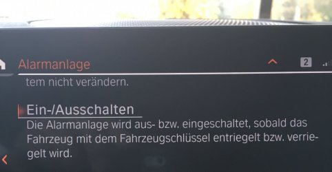

Ja, gerade dreimal überprüft bei kurzen Einkäufen (Wartezeit nach Verriegeln bis zum Öffnen).
ad 1) Alarm ist sofort beim Verriegeln aktiviert, „Clownsnase“ 🤡 blinkt) - s. auch Fotos
ad 2) Wie oben beschrieben beim ersten Öffnen heute morgen 1x Blinken (Alarm war an), dann jeweils 2x Blinken beim Öffnen, wenn nicht etwas gewartet wurde zwischen den Schließvorgängen (Alarm reagiert sofort)
Wenn ich gewartet hatte, dass innen das Licht der Parkbremse und danach die beleuchteten Schalter links neben Lenkrad ausgegangen waren, dann hat es beim Öffnen nur 1x geblinkt.
Es ist also unabhängig vom Ein- oder Ausschalten des Alarms.
Also: gestriges Ergebnis heute mehrfach bestätigt, Erklärung habe ich nicht.

Danke. :t Dann ist meine Vermutung wohl widerlegt.
Bitte, gern.
Aber möglicherweise hängt es mit den (zumindest teilweise) heruntergefahrenen Systemen, die du etwas näher vom Zeitfaktor her erläutert hattest, zusammen?
Weil - hier sehe ich ja den Unterschied beim Entriegeln/Blinken🤷‍♂️
