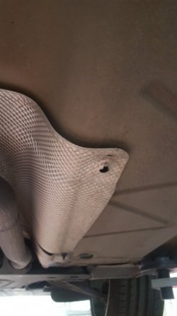

hat jemand mal ein Foto oder kann mir mal ein Foto machen, wie die "Wärmeisolierung Tunnel" korrekt befestigt wird? Bei meinem Coupé ist vorne rechts gar keine Befestigung mehr dran, und weiter hinten rechts hängt die Befestigung am letzten Gewindegang.
Es geht um das Teil 8 hier: Wärmeisolierung - BMW Z4 E86 Z4 3.0si Coupé (DU51) - BMW Ersatzteile - leebmann24.de
An dem Bauteil selbst sind nur Blechmuttern (Teil 10) aufgeführt, aber ich brauche dafür ja auch noch was mit Gewinde ... vielleicht die Blechmuttern, Teil 11?

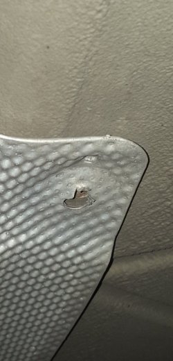

Da sollte eigentlich ein Stück Gewinde raus gucken. Leider brechen die Kumpels auch mal ab, das ist nicht unüblich.
Und genau auf jenes Gewinde würde dann die Blechmutter drauf kommen. Weiter hinten im Bild siehst du wie es eigentlich ausschauen sollte.
Du kannst das Hitzeschutzblech entweder an den Boden kleben, eine Schraube rein schrauben, eine Gewindeniete (?) setzen oder ein Stück Gewinde dran schweißen. Das Problem beim Schweißen ist, das da drüber direkt der Teppich ist und der verträgt bekannterweise keine Hitze.
So sah es bei mir im Detail aus. Gewinde abgerissen. Ich habe das ganze jetzt mit einem Klecks 2K Kleber geklebt.
