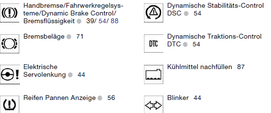

zu Saisonbeginn musste ich meinen E86 3.0si aus dem Winterschlaf mit Starthilfe wecken.
Das Auto fährt so gut wie einwandfrei, bis auf die drei Warnlampen, die seitdem leuchten und nicht mehr ausgehen. Könnte die Elektronik bei der Starthilfe etwas abbekommen haben?
Hilft es, nur den Fehlerspeicher zu resetten? Ich würde mich freuen, wenn ihr mir mit eurer Erfahrung weiterhelfen könntet. Vielen Dank im Voraus. :)
Tut mir leid wegen der miserablen Fotoqualität, aber ich denke es ist erkennbar.
Liebe Grüße
Hast du mal die Batterie wieder für etwa 10 Minuten abgeklemmt? Das könnte der erste Schritt zur Fehlerbehebung sein, um die Meldungen weg zu bekommen.
Fehlermeldungen sind für Bremse, DSC und Reifenpanne
Danke für eure Hilfe. Folgendes hat das Problem behoben:
1. Reifendruck kontrollieren/einstellen
2. Fehlerspeicher auslesen
3. Fehlerspeicher löschen
4. RDC neu einstellen
