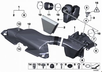

Luftfiltereinsatz:
-4 Schrauben (13) im Ansaugschnorchel (12) lösen und Ansaugschnorchel mit flexiblen Zwischenrohr abziehen
-4 Schnellverschlüsse am Luftfilterkasten lösen und bewegliches Teil inkl. Luftfilter nach oben entfernen
-Luftfilter tauschen (Achtung Lammelenseite in Fahrtrichtung)
-in Umgekehrter Reihenfolge montieren

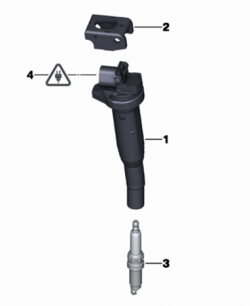

Zündkerzen:
-Bei Bedarf Batterie abklemmen
-4 Inbus Schrauben an der Motorabdeckung lösen und Motorabdeckung abnehmen
- Kunststoffbügel (2) an den Zündspulen nach oben drehen --> Stecker löst sich
-Stecker wegziehen
-Kunststoffbügel mit Zange packen und Zündspule komplett nach schräg oben rausziehen (vorsichtig vorgehen)
-um vernünftig an die hinteren Zündspulen zu gelangen den Kabelkanal an der Domstrebe lösen, dazu den schwarzen Stift (am Kunsstoffhalter über der Domstrebe) nach oben lösen und Clip entfernen, danach kann der Kabelkanal von der Domstrebe angehoben werden aus dem Weg gedrückt werden
-dann Zündkerzen nacheinander rausdrehen und neue Zündkerzen mit korrektem Anzugsmoment (steht auf der Verpackung) reindrehen (bei mir waren es 28Nm)
-Zündspule und Stecker in umgekehrter Reihenfolge montieren, Abdeckung montieren

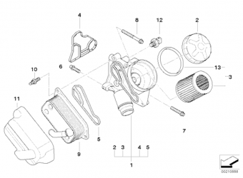

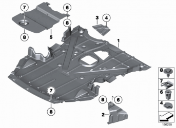

Öl/Ölfilter:
-Deckel (3) am Unterbodenschutz lösen, dann sollte die Ölablassschraube sichtbar sein
-Ölablassschraube lösen und Auffangbehälter unterstellen à Öl ausfließen lassen
-Deckel des Ölfilters im Motorraum entfernen
-alten Filter und den kleinen plus großen Dichtungsring entfernen
-neue Dichtungen und Ölfilter einbauen und Einheit wieder an den Motor montieren (25Nm)
-Ölablassschraube mit neuer Kupferscheibe montieren
-neues Öl durch die Einfüllöffnung am Motor einfüllen (erstmal nur 5 Liter befüllen)
-Motor starten und paar Minuten warten
-Ölstand messen lassen und ggf. Öl nachfüllen (war bei mir nicht mehr notwendig)

Das Anzugsmoment für die Zündkerzen von Bosch/BMW sind beim 35i 23NM+-3NM.
Die Zündspulen würde ich nicht mit einer Zange herausnehmen.Einfach passenden Schraubendreher durch die Öffnung und beidseits gerade rausziehen,da ist schon teilweise ordentlich Zug nötig und die Gefahr mit einer Zange einfach zu gross etwas abzubrechen oder zu verkanten/biegen.
Zumindest beim 35i ist es so,dass man den Kabelkanal nicht entfernen muss um den Wechsel an den beiden hinteren Zylindern zur Fahrgastzelle hin durchzuführen.Es reicht die Zündspulen nachdem Diese gelockert sind etwas verdreht rauszuziehen und umgekehrt.Mit dem Zündkerzenschlüssel bzw. dessen Verlängerung kommt man auch vorbei.

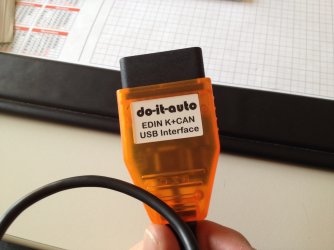

Den Adapter von DoItAuto benutze ich auch.
Hatte vorher von Denen schon den KKL-EDIN Adapter für meine alten BMW´s.
Die sind zwar nicht wirklich billig, dafür funktionieren sie stabil.
(hab leider auch schon andere Erfahrungen machen müssen)
Ausserdem ist das zugehörige Forum Gold wert!
