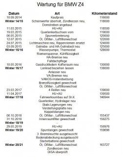

Also man müsste bei der Überschrift „Wartung“ schon auch wirklich nur die Wartung nennen, weil sonst meines Erachtens nach tatsächlich auf den ersten Blick ein völlig falscher Eindruck entsteht.
Ich finde auch, dass es sich hier eher um ein Pflege/ Schraubertagebuch handelt, denn:
Scheinwerfer überholt – wahrscheinlich Optik, keine Wartung
Domstrebe angebaut – TUNING
Zündkerzen neu – Wartung (aber war das überhaupt fällig? - wenn nein, Pflege)
HU-AU (braucht jedes Auto, eigentlich keine Wartung)
Querlenkerbuchsen vorn (vermutlich vom Tüv bemängelt, dann Wartung)
Spurverbreiterung – TUNING
Ölservice – Wartung
Getriebeöl neu – (Das wundert mich. Ich bin jetzt eine viertel Million Kilometer Zetti gefahren, aber Getriebeölwechsel war noch nicht nötig – das ist meines Wissens nach keine normale Wartung. Ich habe auch bei meinen vorigen Autos keinen Getriebeölwechsel machen lassen?)
Wasserpumpe, Thermostat, Riemenspanner, Kühlflüssigkeit (Auch hier: Wie kam es dazu? Wapu hinüber oder zur Sicherheit? Thermostat gleich mit?) Wartung würde ich das nennen, wenn das ein ganz normaler Autofahrer auch machen hätte lasssen – ansonsten liebhaberpflege
HA-Bremse neu – Wartung
Faltdachpflege – Pflege
Gasdruckfedern Kofferraum – Wartung
Lenkrad beziehen lassen – (Pflege/Tuning je nachdem)
Anlasser neu – (vermutlich defekt? Wartung)
VA – Bremse neu – Wartung
Vanos – wird hier (wie bei mir) meistens auf Verdacht gemacht, würde ein normaler Fahrer nicht machen lassen. Halte ich eher für Pflege, da kein zwingender Defekt vorliegt.
Bremsflüssigkeit – Wartung
Ölservice – Wartung
Reifen???? Vielleicht auch gleich noch tanken aufschreiben.... ;-)
HU/AU – siehe oben.
Neues Fahrwerk im Zuge dessen wird einiges neue gemacht.
Was war da wirklich fällig? Ich vermute Querlenker, vielleicht noch Koppelstangen. Fällig=Tüv bemängelt es = Grundsätzlich, TUNING
Ölwechsel
HU/AU – siehe oben
Spurstangen - Wartung
  1. Bremsleuchte – Wartung
Bodenabdeckung (ich weiß garnicht genau was das ist? Unterfahrschutz Motorraum? )
Batterie gewechselt – Wartung
Ölwechsel – Wartung
Zündkerzen – (Warum? Die sind 40Tsd Km drin, die Werksvorgabe sind 100 Tkm, die ganz Vorsichtigen machen ca 70 Tsd Km)
Disa überprüft – kostet keinen Cent
Zusammenfassend kann man sagen, Du bist jetzt einen relativ alten, gebrauchten Wagen knapp 50 Tsd Km und 6 Jahre gefahren.
Hast in der Zeit dreimal das Öl gewechselt, 1X alle Bremsen neu, 1X Bremsflüssigkeit, 1X (2X?) Zündkerzen, 3XÖlwechsel Ein paar Standardfahrwerksteile erneuert (Querlenker, Buchsen), Anlasser, eine neue Batterie. (Klingt erstmal sehr normal)
Dabei sind die Teile vom Zetti aus dem E46 und Massenware, die es auch im Zubehör günstig gibt. Man kann super in die freie Werkstatt. Ich denke, selbst wenn man das alles hätte machen lassen, wäre man unter 2000 Euro geblieben. Das wären 350 Euro/Jahr. Das würde ich als normal, eher günstig einsortieren.
Relevant für die HU, hat mit Optik nichts zu tun.
Aber die anderen Dinge habe ich natürlich der Übersicht halber alle genannt und nichts weg gelassen.
Natürlich halte ich den Z4 für ein pflegeleichtes Auto und kostengünstig zu unterhalten. Trotzdem kommen bei einem Gebrauchtem auch größere Posten, wie zum Beispiel die Fahrwerksüberholung, auf einen zu.
