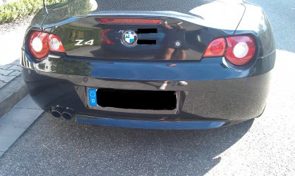

Hey,
habe gestern festgestellt das die Rückwärsgang-Leuchte WEISS und die Nebelschlussleuchte bei mir vertauscht sind.
Wenn ich den Rückwärsgang einlege dann leuchtet die ROTE Nebelschlussleuchte und wenn ich die Nebelschlussleuchte einschalte leuchtet das WEISSE Licht
Warum sind die vertauscht??? Muss man da was umcodieren lassen oder was geht hier ab :D

das ist deswegen weil die alten Rückleuchten die mit den gelben Blinkern
die vorher montiert waren eine andere Belegung hatten
du musst lediglich von den Rückleuchten ein neues Kabel von rechts nach links und andersherum
verlegen und neu anklemmen
Das is die UK-Ausführung, da sind wegen des Rechtsvekehrs die Rückfahrleuchte und die Nebelschlussleuchte vertauscht.
Hol dir am besten ne EU-Leuchte für links und steck rechts ne rote Birne rein, dann hast du auch noch ne schöne Symmetrieoptik ;)
Weiß auch nicht, ob das mit dem umpinnen hier in D so erlaubt ist? Da die Nebler doch eig links sein soll oder doppelt? Wie gesagt, bin mir aber nicht sicher.
das bringt nur nichts, da die stvzo besagt "gibts nur eine nebelschlussleuchte hat diese in der mitte oder LINKS davon zu sein" (§53d stvzo).
mit deiner methode würde man die nsl nach RECHTS legen und das geht nunmal ebensowenig wie die momentane "anordnung" (falsche farben).
d.h. um das ganze in ordnung zu bringen ist schon mehr aufwand nötig, weil in vorliegendem fall einfach die falschen leuchten (nämlich von nem rechtslenker) verbaut sind.
die einzige möglichkeit wäre, dass er sich ne rechte leuchte für linkslenker organisiert (die hat dann ein weisses glas an der stelle fürn rückfahrscheinwerfer) und in das linke rücklicht ein rotes leuchtmittel an die position des nsl setzt.

Shit gut zu wissen. Naja mal in der Bucht gucken, ansonsten kommen die org. gelben, wenn es zum TÜV geht rein :D
Hab da echt nicht drauf geachtet beim Kauf, so ein Mist ey

Aber nicht dass dir mal jmd reinfährt weil er meinte "der hatte doch nur die Nebelschlussleuchte an" ;) Kann auch Böse ausgehen.
Such dir einfach ne EU Leuchte für rechts und erfreu dich an der symmetrischen Optik :)

Vorher waren die org. gelben drin, deswegen keine Sorge wegen Verarsche beim Kauf oder so;)
Entweder die rechte Rückleuchte kaufen + rote Lampe
