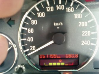

Was bedeutet die Uhr?
AW: Was bedeutet die Uhr?
Das bedeutet, es ist höchste Zeit die Bremsflüssigkeit zu wechseln.... ;)
mhh, diese wurde angeblich vor 4 monaten gewechselt&:
steht zumindest auf der rechnung und im serviceheft.
wieviel terror kann ich machen oder kann sich mein z auch irren und er denkt es wurde kein wechsel gemacht?
es wurde am 16.4.2007 olservice, inspektion 2, mikrofilter wechsel, karosseriekontrolle und bremsflüssigkeit gewechselt. das volle und teure programm eben;x
deshalb mein ärger eben!

beir mir wurde die Bremsflüssigkeit im Zuge der Stahlflexleitung-Einbau gewechselt, erst 2-3Monate später kam das Symbol! Der Service-Meister sagte, man könne es "nur" löschen, wenn das Symbol auftaucht. Beim Auftuachen hingefahren und es wurde gelöscht!

...also raus in die garage, haube auf und löschen :t
Experten schrieb:
1. Zündung ausschalten.
2. Linke Taste des Tagekilometerzählers gedrückt halten.
3. Zündschloß in Stellung 1, gerade so dass das Radio läuft.
4. Taste nicht loslassen - es sollte "Test 1" erscheinen.
5. 5 Sekunden später sollte Ölservice oder Inspektion erscheinen - daruf hin Taste loslassen.
6. Wird die linke Taste jetzt gedrückt und ein paar Sekunden festgehalten,
ist der Service zurückgestellt. Wird die Taste nur kurz gedrückt, dann
wird in den Bremsflüssigkeitsintervall gewechselt, der dann ebenfalls
durch Festhalten der linken Taste zurückgestellt werden kann.
