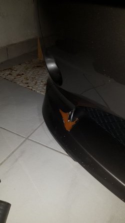

Hallo zusammen,
Da ich derzeit eine größere Wartung am Z4 vornehme und dafür die Frontschürze abgebaut habe, wollte ich das zum Anlass nehmen um meine abblätternde Schürze (Aero-Front) lackieren zu lassen, da der Schaden immer größer wird und das einfach kacke aussieht.
Eine sehr gute Lackierei in meiner Nähe, dessen Besitzer einer unserer Nachbarn ist und auch für Porsche und MB lackiert, sagte, dass ein Beilackieren in etwa 200€ kosten würde und ein komplettes Neulackieren vermutlich viel zu teuer wird. Er meinte eine neue Schürze wäre da günstiger da schon vorgrundiert. (Gibt ja leider keine Aero Front mehr zu kaufen..)
Er sagte um die komplett neu zu lackieren müsste sie entlackt, entgrundiert, geschliffen, grundiert und wieder lackiert werden.
Wie würdet ihr bei dem Schaden vorgehen? Es gibt noch andere kleine Stellen an "Stegen" wo der Lack auch schon leicht hoch kommt... eine Garantie darauf das nach der Beilackierung alles hält kann er nicht geben aufgrund der schlechten Grundierung.
Ich würde erstmal bei einem anderen Lackierer fragen, der nicht für PAG oder MB lackiert.
Der wird dir dann einen Preis für die Neulackierung um die 250- 300 € plus Mwst. Nennen.

Das Problem ist ja eher das entlacken und entgrundieren was den Preis in die Höhe treibt. Er sagte er würde mir abraten das selbst zu machen weil die Gefahr besteht das ich das versaubeutel wenn ich das noch nie gemacht habe.
In einer anderen Lackierei bekomme ich halt leider keinen Bekanntschaftspreis:/
Werde dennoch mal gucken was andere so nehmen.
