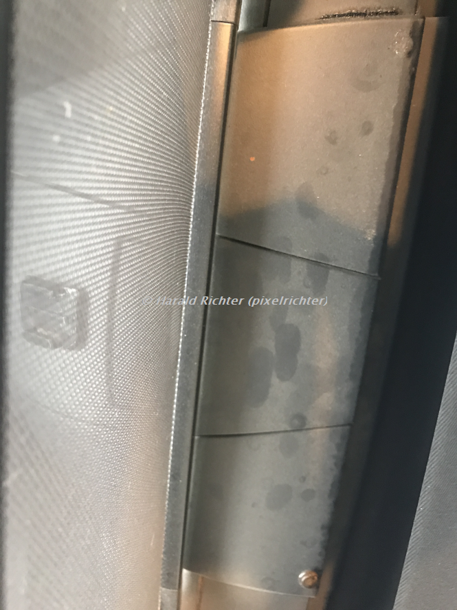

Hallo zusammen,

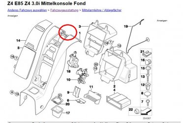

wenn mein Verdeck geschlossen ist, tut sich in der Mitte so ein häßliches "Loch" auf. Ich kann nicht erkennen, dass da ne Abdeckung von der Mittelkonsole Heck fehlt oder? Auch bei realoem kann ich da nix finden. Ist das Dach geöffnet, sieht man nix davon. Verdeckmechanismus funktioniert einwandfrei. Hab mal Bilder angehängt. So wie ich euch kenne, wisst ihr was da faul ist ? :) :-) Serienmäßig wirds wohl nicht so sein :(Heckblende_real.jpgIMG_20200607_103414.jpg

Da gibt es wohl tatsächlich verschiedene Ausführungen des mittleren Deckels - müsste Pos.14 sein.
Bei meinem FL ( Facelift) war der Deckel etwas länger so dass das Loch zumindest teilweise abgedeckt war und mir nie negativ aufgefallen ist.
Als ich kürzlich die Mittelkonsole gegen eine schwarze Ausführung aus einem VFL getauscht habe, hätte ich plötzlich das gleiche störende Loch wie Du....🤪
Müsste auch erst etwas darüber nachdenken bis ich draufkam woher dieses Loch plötzlich kommt.
Da ich eh alles mit Leder überzogen habe, habe ich mir zusätzlich noch eine Abdeckleiste gebastelt die dieses Loch großflächig abdeckt - da es nur bei geschlossenem Verdeck dich die Heckscheibe sichtbar ist, kann ich es wegen der Spiegelungen leider nicht fotografieren.....😕

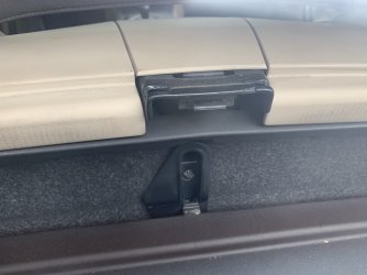

Danke - muss die Konsole eh nochmal rausnehmen und kleben/flicken. Wenn ich das "Loch" verschließe, stört das beim Schließen des Verdecks? Greift da irgendwas vom Verdeckmechanismus ein? Ich kann mir nicht vorstellen, dass BMW den Z4 damals so ausgeliefert hat.
Ich glaube zumindest beim VFL sind am Verdeck 2 kleine Nasen die in die beiden Löcher der blechlasche fahren wenn das Verdeck geöffnet ist.
Z4 Baujahr 2002 Teilenummer 51467031364 (VFL)
Z4 Baujahr 2006 Teilenummer 51467031364 (FL)
Beispielnummer für Fahrzeuge mit Leder "Oregon"/beige oder Volleder "New England"/beige
Ich habe mich wohl hier geirrt.
Heute ein FL (ohne Fanghaken) da gehabt.
Die Blende ist lang, bis hinten zur Kante.
Daher muss es doch 2 verschiedene Artikelnummer geben :j
Ich habe im ETK die VIN von unserem 05.2004 gebauten und die vom 06.2008 gebauten eingegeben.
Es kommt bei beiden die schon oben gennannte Teilenummer
Naja - bei uns in der Firma würde man das evtl. so lösen das für den Ersatzteilbedarf nur die neuere in diesem Fall längere Ausführung zur Verfügung steht - sollte wirklich mal einer die kürzere Ausführung (für ein über 10 Jahre altes Auto) benötigen kann man ja problemlos die längere Version abschneiden....
Ich habe meine selbstgebastelte Abdeckleiste auch an einem anderen Verkleidungsteil abgeschnitten....geht mit dem richtigen Werkzeug problemlos... 8-)
