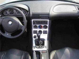

Also:
Mal Coupe und Roadster aussenvorgelassen:
Nach dem Facelift beim Roadster (also dann mit den "Höckern" hinten am Heck, den L-förmigen Leuchten und den Chromringen in den Scheinwerfern) kam auch eine andere Mittelkonsole samt runden Schaltern. Beim Coupe gab es diese ebenso ab dem Facelift (beim Coupe fiel das gleichzeitig auf die Motorablösung des 2.8er durch den 3.0er)
Hier in Alu matt mit BC (sonst sitzt in der Mitte eine runde analog Uhr)
(Achtung: Radio nicht original)
Jene gab es auch in Holz, Alu feinschliff oder halt Lederfarbe (schwarz, blau, rot etc.)
Beim M waren gab es als einziger die drei Zusatzinstrumente (Öltemp., Uhr, Außentemp.) von Deinem ersten Bild. Ab dessen 325 PS Motor facelift bekam er die gleichen Schalter wie im normalen Z3 Facelift und hat nun graue Ziffernblätter, welche jedoch weiterhin weiter unten in der unteren Abdeckung um die Schaltbox liegen.
Auf diesem Bild ist noch ein "alter" M mit 321 PS - erkennbar am leicht anderen Klimaanlagen Knopf (die Eisflocke sieht beim Facelift größer aus!) und halt den schwarzen Instrumenten.
Die Mittelkonsole ist hier halt anders aufgebaut: Die Schalter liegen im unteren Teil, welches auch leicht größer ist - der Spalt zwischen den beiden Abdeckungen ist vom M zu den anderen Z3 nicht auf identischer Höhe!
Und hier wie es bei allen Coupes und Roadstern vor deren Facelifts aussah:
Hier in Titanfarben (gab es nur beim Coupe 2.8). Ebenso gab es jene Abdeckung in schwarz oder Holz.
Alle Schalter sind schmaler und der BC ist eckig und als Uhr digital. So müsste Deiner theoretisch Kosolentechnisch ausehen (halt eventuell in schwarz oder Holz)
Die Klimaregler sollten jedoch nachgefärbt sein, nehme ich an - kann mich da aber täuschen!

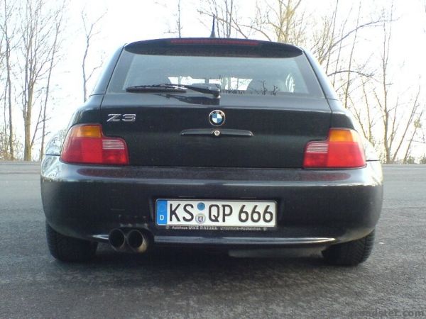

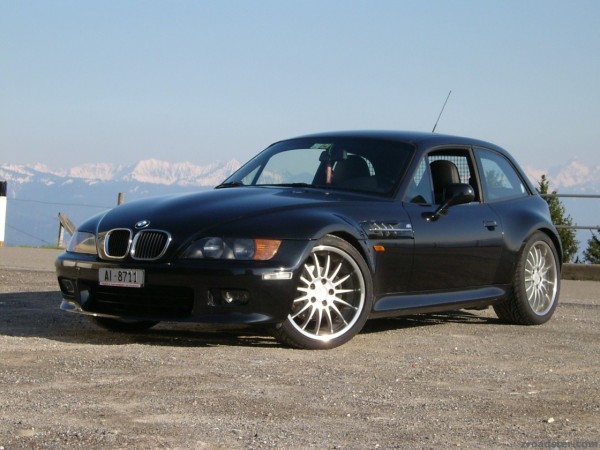

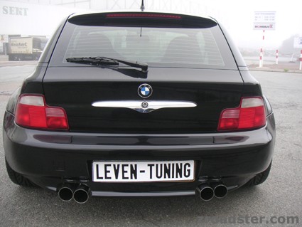

Hier das Coupe Heck vor dem Facelift (aus der Galerie entliehen):
Hier das Coupe Heck nach dem Facelift (aus der Galerie entliehen):
(Endrohre beide Male nicht original)

Die Chromringe sind um die inneren Scheinwerfergläser. Man sieht es eigentlich sofort. Entweder ist dort Chrom oder nichts.

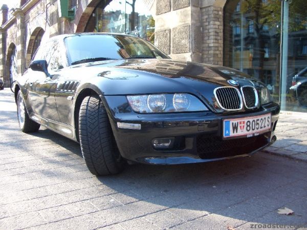

Danke Viktor für die Hilfe in Sachen Coupe! Wie gesagt: kenne nur den Roadster genauer - da fielen Facelift und Motorablösung ja auch nicht zusammen.
Hier das Facelift mit Chromringen:
Hier Vorfacelift ohne:
