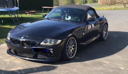

Hallo!
Hab vor kurzem diesen Z gekauft. Kann mir jemand sagen was das für eine Stoßstange ist? Ich muß das Fahrzeug von D nach A importieren und da kann es sein das der Prüfer ein Gutachten haben möchte.
Vielen Dank!

Das ist ein originales BMW Aero-Paket.
Muss nicht eingetragen werden – sicher auch nicht in Österreich.
Das gilt auch für die Schweller.

Ich meinte sowas während dem suchen nach was anderem mal gelesen zu haben, aber konkret konnte ich das nicht finden.
Jetzt wo ich den Namen wieder kenne ists einfach zu finden und kann das dem Prüfer zeigen!
Vielen Dank für die schnelle Antwort!

Mhhhh, de eine sagt so, der andere so...
Mal ist dem Prüfer das egal, mal nicht, mal nur als kompletter Satz...
Ab Werk ok, nachträglich angebaut nicht ok. Alles schon da gewesen.
