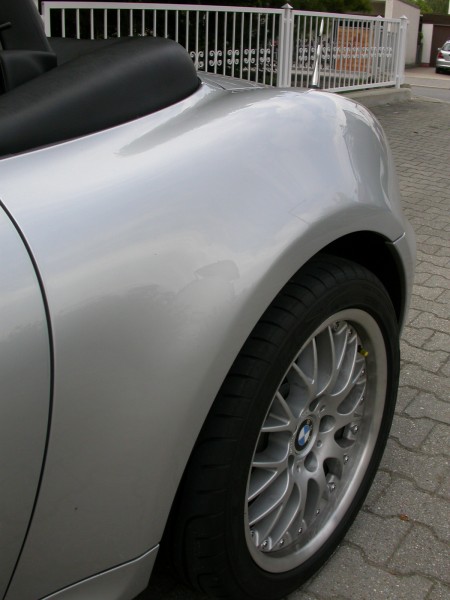

Hier ein Bild von meiner Antenne.

Hey Björn mit dem Stummel hast du doch bestimmt Null empfang oder?
AW: Was habt ihr für Antennen am Z3
Es geht... Sender mit relativ starkem Signal gehen schon noch. Aber da ich mir meine Musik eh lieber selbst aussuche ist das schon in Ordnung.

Woher hast du deine Mini Antenne?

Das ist die kürzeste Version von Inovenda. Das Teil ist aber nicht mehr in Betrieb, da der Empfang dann doch zu schlecht war - das TMC hat auch drunter gelitten.
Habe daher die Stoßstangenantenne vom SLK R170 verbaut - unsichtbar und sehr guter Empfang.
