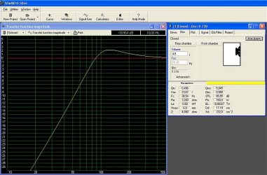

AW: Was haltet ihr von der Anlage
Hallo ohdog
Eton ist mit Sicherheit keine schlechte Wahl doch hab ich mir mal die Mühe gemacht den Sub mit 4,5Liter zu Simulieren. Nach dieser Simulation ist der Sub eigetlich nicht zu gebrauchen. Nun ist es aber so, dass die 4,5l ja von Eton empfohlen werden.
Vielleicht stimmen aber auch die von Eton angegebenen TSP Parameter nicht.
Ich möchte Dir aber trotzdem die Simulation, nachdem sie ja jetzt schon gemacht ist, nicht vorenthalten. Kannst ja mal Deinen Hifi-dealer fragen was hier der Grund dafür ist und ggf. probehören.
TSP:
http://www.eton-gmbh.de/dlstream.php?FileId=135
Simulation Eton8-720
