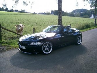

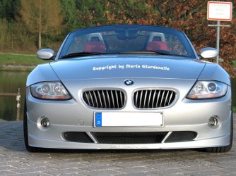

bin neu hier im Forum. Habe mir diese Woche einen Z4 3.0i mit 108er Sternspeiche gekauft. Jetzt will ich meinen Zetti tiefer legen. Die Bilder, die ich hochgeladen habe gefallen mir ganz gut.
Kann mir jemand sagen, was der für Federn drin hat und ob man da noch genug Bodenfreiheit hat? Was ist das maximale, was man mit Federn machen kann?

H&R Federn+MFW
AW: Was hat der für Federn drin? Maximale Tieferlegung?
Was für H&R Federn sind das (30er?) und was meinst du mit MFW?
Jep, is die verbreitete H&R / M-FW Kombi.

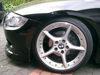

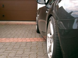

Hier ist meiner, gleiche Kombination aus M/Fw und H&R Federn! Gleicher wie Maikees und wurde auch so von Maikee empfohlen!
Außerdem stand Maikee bei diesem Foto mit eingeschlagenem Lenkrad auf der Einfahrt oder so. Darum taucht der Reifen auch so schön ein!

und da streift nix beim Kurven fahren&:
Doch ab und zu wenn man wirklich krass in eine langezogene 180* Autobahnauffahrt brettert! Ich meine damit grenzwertig, d.h. fast vor dem DSC Eingriff!

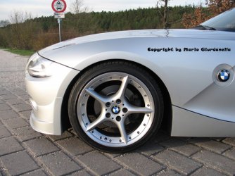

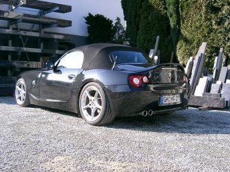

Oh wie berühmt mein kleiner schon geworden ist :M :9 !! Die Jungs haben natürlich Recht! M Fahrwerk + H&R Federn ! schleiftein wenig!aber net viel! quasi genauso viel wie bei 19" Rädern.....:b ! Ist aber im grünen Bereich! Hier noch n paar Pics

Du solltest ab Werk schon das M Fahrwerk drin haben! Das bedeutet Sport stossdämpfer plus Federn die schon 1,5cm tiefer sind als das Serienfahrwerk! Diese M Federn werden dann nur gegen H&R Federn getauscht! Effektiv kommste mit den H&Rs ca VA 50mm und HA 40mm tiefer! FERTIG!!!!!

was für Distanzscheiben hast Du da eigentlich verbaut? Würde mich mal interessieren, vorallem auf der Hinterachse. Sieht sehr geil aus :t.
Vorne 20mm pro Rad und hinten 25mm pro Rad H&R DRa System :t
