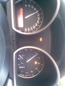

was bedeutet das, wenn diese beiden Zeichen leuchten?
Kam immer wieder öfters in den letzten Tagen.
Vielen Dank & Gruß

dsc ausgefallen. liegt wohl meist an den drehzahlsenoseren, oder wie die dinger heissen.
witziger weise ist meine meldung nun wieder weg.....also...mach ich erst mal garnix.....
es gibt die wohl zwei mal....wenn ich mich erninner...vorne und hinten....frag mich nicht auf welcher seite jeweils....
aber such hier im forum entweder unter dsc oder drehlzahlsensor....solltes du fündig werden.

Hallo das Zeichen in der mitte kann Handbremse(glaube ich aber nicht) Fachrwerk-Regel-System, Dynamic-Brake-controll,oder Bremsflüssigkeit sein.Das Zeichen rechts ist Dynamische Stabilitäts-Control(wen die Räder durchdrehen) bei deiner Geschwindigkeit kann das Aquaplaning sein.

Dieses beide Leuchten sind immer synchron angegangen während dem fahren. Teilw. hat es sich 1 tag gehalten teilweise gings beiom nächsten start wieder aus....
@ Frank......der Z liegt richtigt...du musst nur deinen Bildschrim richtig hindrehen...;-)

So steht's in der Betriebsanleitung auf Seite 54:
Kontrollleuchte Dynamische Stabilitäts-Control DSC
und gelbe Bremsenwarnleuchte leuchten permanent:
Dynamische Stabilitäts-Control DSC,
Dynamic Traction Control DTC
und Dynamic Brake Control DBC sind
defekt. Lassen Sie das System bei Ihrem
BMW Service in Stand setzen.

hi...,ich würde evtl mal schauen ob noch genügend bremsflüssigkeit im behälter ist!! auch wenn´s dcs damit eig. nix am hut hat,aber kann ja sein das die lampe trotzdem mit an geht. mfg

bei mir wars mal der Bremsdrucksensor vom DSC beide leuchten kamen plötzlich bei der fahrt.. kostenpunkt ca. 150.-Euro

Hatte/hab das auch. Bin dann zu BMW, da eh gerade Service anstand und meinte, dass die beiden Zeichen sporadisch aufleuchten. (mal starte ich den Motor und die Warnleuchten sind sofort an, dann fahr ich 200km am nächsten Tag und niochts passiert und am dritten Tag gehts nach 20km an). Vor Ort wurde dann irgendein DSC Sensor getauscht (150€ excl. MWST).
Auf der letzten Tour im Weserbergland (einen Tag nachdem ich ihn wieder von BMW abgeholt hatte) sind die leuchte dann wieder nach der hälfte der Tour angegangen. bin vorher schon 300km am selben Tag auf der Bahn gefahren. seit dem gehen sie selten an, aber manchmal halt schon.
nervt irgendwie, zumal keine systematik dahinter steht. (wann das kommt). morgen fahr ich wieder zu BMW. mal schauen was es nun sein kann...

Defekter DSC-Sensor des Hauptbremszylinders ! --- ganz leicht selbst auszutauschen ;)
AW: Was heißt das, wenn dieses Zeichen leuchtet?
Ganz einfach:
Haube auf - neben den Kotflügel an der Fahrerseite stellen - vorderen Sensor des Hauptbremszylinders abschrauben und gegen den neuen austauschen - Ist die DSC-Lampe jetzt aus, dann ist die Arbeit erledigt, wenn nicht, dann den hinteren Sensor gegen den eben abgeschraubten austauschen - Fertig!
