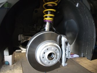

Hallo Flo,
ich bin mir fast sicher das man das Gewindefahrwerk sogar höher als Serie schrauben kann :rolleyes:
Auf dem Bild siegt man ja noch genug Gewinde :D
Einfach bei KW anrufen.
Jürgen
