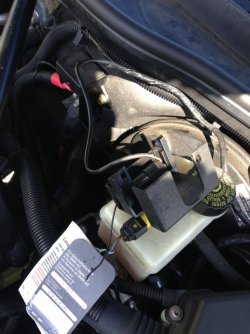

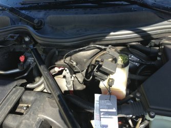

einmal dieses schwarze duenne das ueberm oelzettel haengt (in der abdeckung vom pluspol) und dann dieser stecker in der mitte ohne gegenstueck?
bzw. das duenne kabel geht vom dicken pluskabel durch die abdeckung vom pluspol ins steuergeraet... und der stecker ohne gegenstueck geht auch ins steuergeraet.
meine airbaglampe leuchtet, koennte das damit zsm haengen?
DWA = ??? alarmanlage? hab ich eigentlich... oder ist das ein stecker fuer die haube wg. schließkontakt?

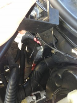

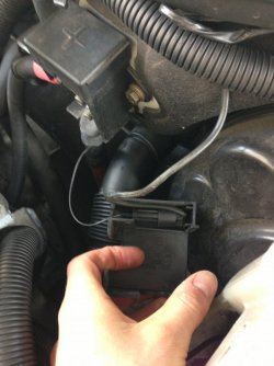

also meinst du das ohne oder mit stecker? das ohne stecker hat unten den rest am pluspol haengen... mom foto folgt ;-)
hier sieht mans ganz gut, oben hab ich die abdeckung vom pluspol in der hand und unten haengt das gegenstueck von dem schwarzen kabel das am roten entlang geht
Komisch, das sieht bei mir anders aus. Aber der schwarze Stecker ist der, der den Motorhaubenkontakt macht, wenn man die Alarmanlage hat
mein bruder meinte die klemme vor dem stecker brueckt das und diesen motorhaubensensor hab ich nicht mehr, vllt war er beim vorbesitzer schon futsch und deswegen ist er gebrueckt.
geht das schwarze kabel bei dir nicht ins steuergerät?

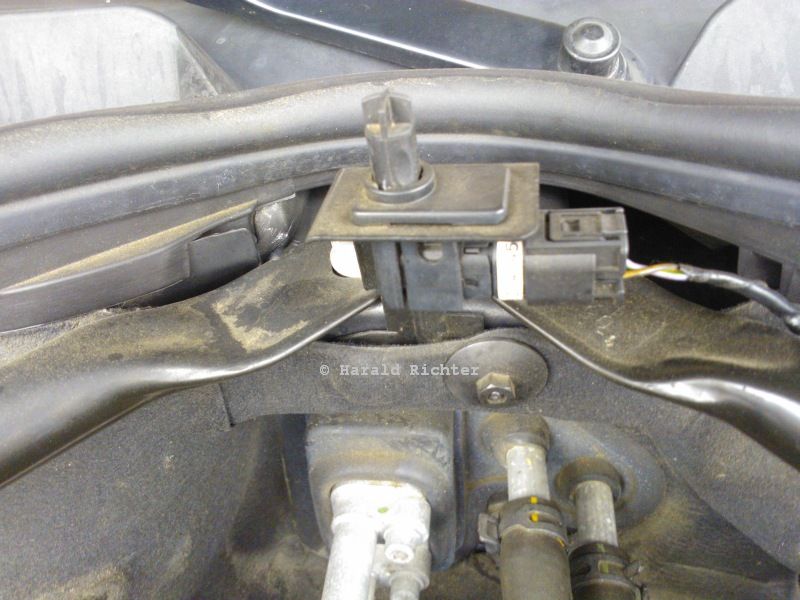

vllt ist der stecker auch nur abgezogen und der sensor ist ausgebaut? wo sitzt der normalerweise, kann mir mal bitte jmd ein foto machen?

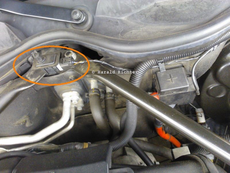

Bild hab ich keins, aber der saß genau dort wo die beiden Domstreben zusammentreffen oben drauf....
Dein Kontaktgeber für die DWA ist abgebrochen, abgefallen. Ich hab mach mal ein Foto.....
Bitteschön :-)

Probleme = Manchmal kommt es zu Fehlalarmen wenn die ganze Schaltereinheit zu weit nach unten gedrückt wurde und du dann z.B. die Motorhaube neu justierst. Dann sitzt der Kontaktschalter zu tief und könnte auslösen. Entweder dann das Gehäuse hochbiegen, oder oben in der Motorhaube ein Stück Filz kleben (den man sonst unter Stühle bei Holzboden/Lamit als Krazschutz ankleben kann)
