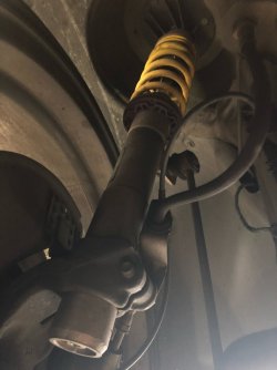

Hallo ich habe ein gebrauchten Z4 gekauft. Er ist leicht modifiziert. Kompressor, Sperrdifferential und ein Sportfahrwerk.

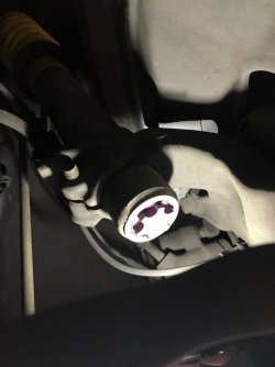

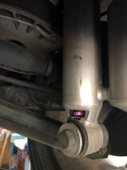

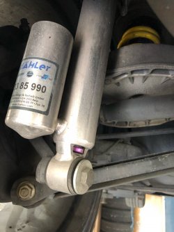

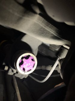

Der Schweizer importeur hat leider das Fahrwerk umgelabelt. Könnt ihr mir vielleicht sagen was das für ein Fahrwerk im Original ist ?
Was schlecht ist beim KW , die Windungen der Feder hinten berühren sich und dann geht der Lack ab. Rost und Bruch sind somit vorprogrammiert.
