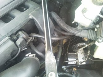

Hallo zusammen,
was ist das in der Bildmitte für ein Schlauch und ist die "Verformung" (durch Unterdruck?) normal?
Danke!

War tatsächlich ein poröser Unterdruckschlauch... hat mich 10 Euro und 10 Minuten Arbeit gekostet! :)
Hatte auch NOCH keine Auswirkungen auf das Bremsverhalten, musste aber definitiv getauscht werden.
Hendrik
Hab beim Soundgenerator Einbau ebenfalls den zusammengezogenen Schlauch entdeckt, werde mich dann auch mal daran machen
