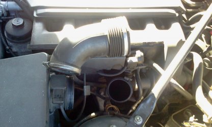

habe leider eben einen defekten Schlauch bei mir entdeckt!
Weiß jemand was das kostet und ob es möglich ist, diesen alleine auszutauschen? Wofür ist dieser Schlauch?Der Schlauch hängt zwischen Luftfilter und SG, geht in den Motor!Foto.JPG
Sollte laut Anleitung der Ansaugschlauch vom 3.0i sein.
Weiß jemand was das kostet und ob es möglich ist, diesen alleine auszutauschen? Wofür ist dieser Schlauch?Der Schlauch hängt zwischen Luftfilter und SG, geht in den Motor!Anhang anzeigen 80374
Hallo Hamburg,
ja 30km sind kein Problem - ich bin mehrere 1000 km damit gefahren, bis ich die Ursache des nervigen Pfeifgeräuschs mit Hilfe eines Forummitglieds lokalisieren konnte - ist Dir das noch nicht aufgefallen, oder fährst Du nie offen?
Folge dieses defekten Schlauches ist eine Störung der Gemischaufbereitung und eben dieses furchtbare Geräusch - und daraus resultierend ein Mehrverbrauch durch Falschluft von ca. 0,75 - 1,00 Liter.
Der Austausch des sog. Faltenbalges ist relativ einfach und dauert ca. 10 Minuten - der Faltenbalg hat mich 21,19 € incl. MwSt gekostet.
Hier ist der Link zur Anleitung: http://www.zroadster.com/forum/inde...räusch-beim-cruisen.60677/page-2#post-1468572
Gruß editor

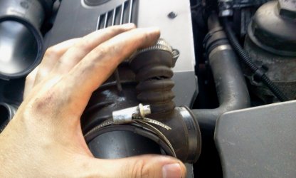

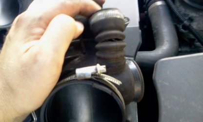

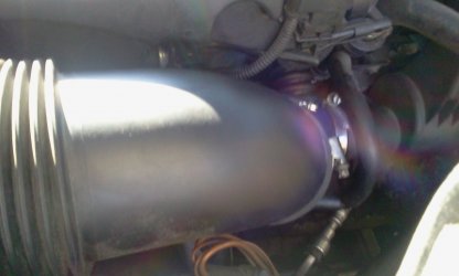

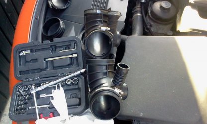

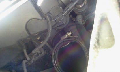

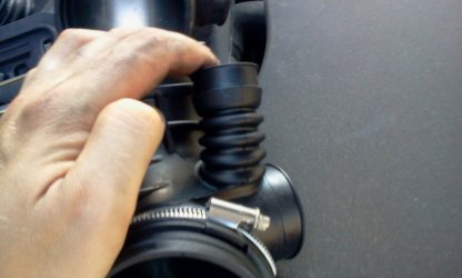

Hi Leut, heut wars soweit das Teil war beim :) eingetroffen.
Tausch ist eigentlich ganz simpel.
Es handelt sich nur um Schlauchschellen die geöffnet und wieder zugedreht werden müssen.
Ein bissl tricky sind die zwei direkt am Motor aber mit dem passenden Werkzeug ist auch das kein Problem
anbei noch ein paar Bilder von der Bastel Aktion
Die pfeiffgeräusche sind auch verschwunden, alles wieder paletti und das für knapp 19,-- und ne gute halbe Stunde Arbeit ;)
2011-06-28 18.25.09.jpg2011-06-28 18.34.46.jpg2011-06-28 18.42.23.jpg2011-06-28 18.43.06.jpg2011-06-28 18.44.18.jpg2011-06-28 18.44.31.jpg2011-06-28 18.44.40.jpg2011-06-28 18.44.51.jpg2011-06-28 18.45.08.jpg2011-06-28 19.05.56.jpg
Also der Faltenbalg von mir hat nur leichte Risse, muss ich den zwingend gegen einen neuen tauschen oder reicht es die stelle mit etwas butyl abzudichten?
Ich würde tausche. Das Teil kostet 19 Euro.... Da würd ich ausnahmsweise mal nicht sparen. Mit Butyl wirst du sowas vielleicht nicht 100% dicht bekommen - außer du baust es aus, aber dann kannst du wirklich gleich ganz wechseln. Falls er doch Falschluft zieht, merkst du es vielleicht kaum, hast aber einen Mehrverbrauch von 0,5 Litern. Rechne das mal auf ein paar Tankfüllungen hoch ;).
Ist echt sehr simpel ;-) schrauben aufdrehen und wieder festzeihen solltest doch hinbekommen;-)
Schick mir passende Pics zu dann versuche ich mein Glück selbst. Heute habe ich erst meine Türen zerlegt und dicht gemacht.
Gmuender_Z4 hat doch schon schöne Fotos gepostet ;-) sind nur die Schlauchschellen wie man das so sieht in dem zuge kannste direkt den Soundgenerator umbasteln ^^
Würd ich selber machen. Ist wirklich einfach - habs selbst schon mal kurz ausgebaut um zu schauen ob es porös ist.
Bei mir hat der kleine Schlauch auch ein paar kleine Risse, nichts komplett durchgerissen, aber angerissen. Denke ich tausche das Teil auch aus.
