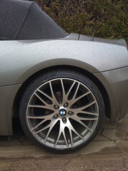

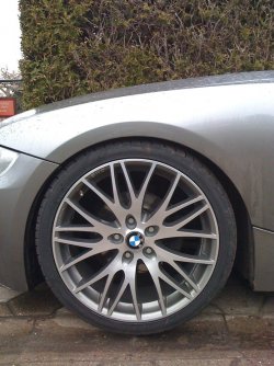

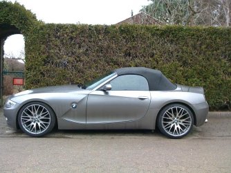

Nach genauem Nachmessen von Radnabenmitte bis Kotflügelkante ergaben sich folgende Maße:
VA: 33cm HA: 36cm
Auf dem Foto ist der Wagen übrigens 3/4 Voll getankt. Und das SWP verbaut.
Wie kannn das also angehen???
Das einzige was ich zwischen zeitlich geändert haben, ist die Einkürzung der originalen Federwegsbegrenzer an der VA um ca. 5-10mm, weil diese schon auflagen und bei """" solch ein ekeliges quietsch geräusch beim Ein und Ausfedern gemacht haben. Seitdem war es weg.
Ist es denn Normal das Die Begrenzer im aufliegen, oder sich die Federn so dermaßen setzten nur wegen der 5-10mm???????
Bin da echt ratlos und schon so weit das SWP wieder rauszuschmeißen, damits nicht ganz so schlimm aussieht. Allerdings ist er mir an der VA so schon eigentlich zu tief.
Die Radhausschalen schleifen jetzt jedenfalls wie Hölle und das war letzte Saison definitiv nicht der Fall.
Bin echt verzweifelt, wobei die Sonne jetzt lacht und man nicht unterm Auto liegen will:-(:-(:-(
Oder hab ihr noch nen Tip für mich, was ich übersehen haben könnte?

Finde der Unterschied ist echt extrem. 3cm liegen zwischen VA und HA

Also ich finds top, so wie es aussieht.
Wenn Du Dich reinsetzt kommt das Auto hinten ja noch bissi runter, deswegen hast ja das SWP drin :s
Weiß echt nicht, wo Dein Problem liegt &:

der steht doch aber auch irgendwie schief (sieht jedenfalls so aus) evtl. liegts daran ....
edit: hab grad gelesen, dass es jetzt beim fahren schleift und vorher nicht - na denn wird es wohl doch vorne tiefer sein &:.
(das swp ist doch nur für hinten - was sollte es helfen das rauszuhauen ?)

also ich habe auch eibach federn drinnen und wenn ich deinen mit meinem vergleiche muss ich sagen das es fast genau gleich hoch/tief aussieht.
denke nicht das das so "extrem" tief ist .... ich finds normal

stehst du da so halb in ner regenablaufrinne drin?

Ja, der Wagen steht mit ca einem Drittel des Reifens in so ner Regenablaufrinne, allerdings habe ich die Maße für VA und HA auf einer ebenen Fläche gemacht, auch dort steht er genauso komisch da.
Auf der
VA fahre ich 8,0x19 Zoll ET40 mit nem 235 er Reifen und 8mm Spurplatten je Seite
HA fahre ich 9,5x19 Zoll ET 40 mit nem 265 er Reifen ohne Spurplatten
Werde dann an der VA wohl oder übels auf die 5mm SP runter gehen oder gar keine verbauen, wenns nicht anders geht:(
Laut meiner Rechnung sind die 8 mm je Seite in der Dimension aber noch nicht grenzwertig. Ist ja wie im Zwiki genau ET32, also bündig ohne Probleme (rein theoretisch -> in der Praxis ja wohl etwas zu viel des Guten nach 15000km mit Eibach;))
Morgen kommt an der HA jetzt das 10mm SWP rein und an der VA wird nochmal so gut es geht gefönt. Hoffe die Radhausschale läuft mir dabei nicht weg;)
Werde mich damit anscheined echt anfreunden müssen. Federn habe ich nochmal nachgeschaut, die sind rein äußerlich I.O und die Dämpfer hören sich beim Wippen auch gut an:w
Die Federn habe ich übrigens bei Tuning2.de gekauft, kamen auch im Original Eibach Karton. Oder kann das wirklich ein Indiz für schlechtes Material sein?
So wie es viele beschreiben, sieht mein ZZZZ auf den Bilder völlig normal bezüglich der Tieferlegung aus. Mach mir anscheinend echt nen zu großen Kopf.

Also VA, finde ich, siehts ein bißchen knapp aus. HA vollkommen im Grünen Bereich.
Alllerdings würde ich mir eher Sorgen um das Spaltmaß an Deiner Fahrertür machen :X
AW: Was ist mit meinem Fahrwerk los??? Eibachfedern extrem gesetzt?
sieht nur in der "verkleinerten" darstellung so aus - musste mal draufklicken - dann passt es ...
