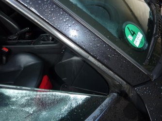

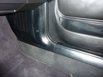

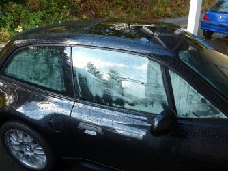

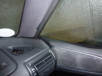

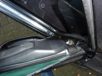

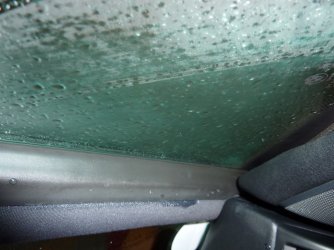

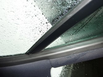

hier mal ein paar Fotos, wo man erkennt, dass Wasser bei Regenwetter eintritt.
Zuerst habe ich gedacht, es kommt von der kleinen Rempelstelle an der vorderen Fensterkante (weiß eh nicht, wer mir das angetan hat, grrr.), aber es sieht so aus, als käme es von weiter oben (A-Säule nass?)
Wo kommt es rein? Was kann ich reparieren?

Falls das Glasdach dicht ist kann es ja nur das Fenster sein.
Fenstermechanik auffällig?
Irgendein Knacken,Schwergängigkeit,Sonstiges zu bemerken?
Richtig, Fenster geht nur langsam hoch und runter. Scheint auch leicht zu verkanten.
Scheint so, als würde das Wasser von ganz oben kommen. Für mich sieht es nach verstopften Abläufen des Hubdachs aus.
Kann Viktor da nur zustimmen. Hatte das Problem auch schon. Die A-Säule ist nass, und der Fußboden, vorne in der Ecke.. Wenn du ein elektrisches Heizöfchen hast, könntest du den Fußraum damit auch trocknen, und dann einfach mal mit einer Gießkanne (am besten eine kleine) Wasser so über das Hubdach kippen, dass es nur über die Windschutzscheibe vorne noch runter läuft. Nach 5 Litern Wasser sollte der Innenraum wieder feucht werden, insbesondere der Fußraum. Somit könntest du die Seitenscheiben inklusive der Folie in der Tür dann ausschließen ;) so hab ich es zumindest damals gemacht.

ich hatte das gleiche Problem. Die Fussräume waren auf beiden Seiten feucht.
Das Problem war ein verstopfter Abfluss (Tannennadeln vom Vorbestitzer, arrrrr)
wodurch Wasser durch die Mittelkonsole in den Innenraum gelang.
Das Wasser floss deutlich sichtbar in beide Fussräume. Dadurch entstand ein übler Gestank.

Ich hatte Wasser im Fußraum des QP's wegen einer undichten Verklebung der Windschutzscheibe
