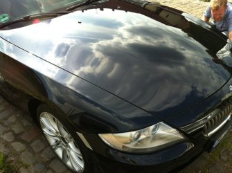

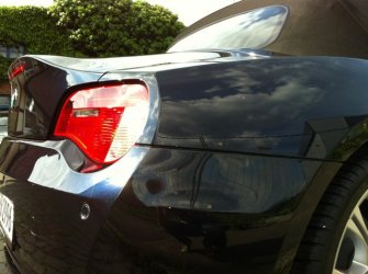

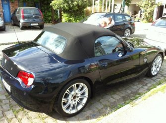

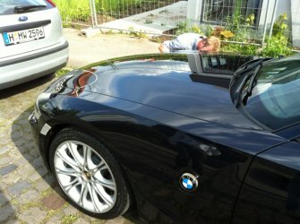

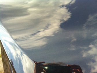

So hab den Zetti abgeholt. Hammer geworden!!! Man sieht wieder die "Orangenhaut" als wäre er neu ausgeliefert. Selbst hinten rechts am Kotflügel, wo der Lack extrem Stumpf war ( vermutlich durch mehrmaliges streifen eines Busches) ist nichts mehr zu sehen (siehe Fotos)
Ich kann nur jedem empfehlen, dort auch hinzufahren. Werde noch über einen kleinen "Forumsnachlass" mit ihm reden, da lässt er sich sicher drauf ein :-)
Bitte nicht wundern, dass die Nabendeckel fehlen, habe neue bestellt, weil die alten völlig verpeekt waren.
An dieser Stelle war der stark verkratzt und sehr stumpf:
