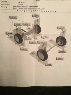

komme gerade aus der 2 Werkstatt zum Spur einstellen zurück und der ZZZZ zieht nun nach links.
Den Ausdruck den ich mitbekommen habe, hab ich mal mit dran gehängt (kenne die eigentlich anders)
Was sagt ihr zu den Werten?
Hab übrigens einen 2.5i aus 2003 mit dem normalem Serienfahrwerk.
Was ich hier in/um Freiburg an Werkstätten und Händlern erlebt habe geht langsam auf keine Kuhhaut mehr :–\

ich würde mal laienhaft darauf tippen, dass die Spur evt korrekt eingestellt wurde, die Reifen, welche mit der alten Spureinstellung auch so abgefahren wurden, dass jetzt (mit der neuen Einstellung) der Lauf nicht mehr korrekt ist.
Mein Z zickt schon rum (Mischbereifung 225/255), wenn die Vorderreifen etwas mehr runter sind (was allerdings noch weit im Rahmen der zulässigen Profiltiefe ist) …. ist ätzend.
Hmmm daran hatte ich auch kurz gedacht. Bin knapp 18TKm mit gut eingestellter Spur ABER um 2 Zähne versetztem Lenkrad gefahren... da mir das nun aufgefallen war wurde die Spureinstellung verhunzt und ich bin ca. 800 Km mit minimal verstellter Spur und dann nochmal ca. 130Km mit stärker verstellter Spur nach dem Wechsel der Spurstangen incl. Köpfe gefahren.
Die alten Spurstangen waren noch gut, habe sie nur gemacht da die schon knapp 130TKm drin waren. In 20 Jahren als Vielfahrer (jetzt nur noch 30, Zeitweise bis zu 100 TKm im Jahr) hatte ich noch nie problemlos die Spur einstellen lassen können.
Mit dem Ergebnis kann man nicht zufrieden sein. Selbst wenn die Einstellung stimmt dann muss man den Fehler finden . Kann ja sein das ein Teil wie Querlenker oder Koppelstange defekt
oder nicht mehr in Ordnung ist . Der Fehler muss gefunden werden.

Zu dem Thema mit bereits sehr lange gelaufenen Reifen mit einer vermutlich komplett anderern FW-Einstellung kommt, dass die Spur sehr laienhaft eingestellt wurde, da du vorne links +0°01' und hinten links +0°03' mehr Vorspur fährst als auf der rechten Seite. Wenn du dir die Räder mal virtuell mit übertriebener Vorspur vorstellst, wirst du feststellen, dass das ein Fahrverhalten begünstigt, welches das Fahrzeug eher immer nach links ziehen lässt. Hast du die Vorspur auf der rechten Seite mehr, ist es genau umgekehrt. Das bißchen kann schon was ausmachen, zumal du ja schon alte Reifen drauf hast. Es kann sich mit der Zeit auch nochmal verbessern, aber eine Spureinstellung ist ohnehin immer fragwürdig, wenn die Reifen nicht neu oder fast neu sind.
Des Weiteren ist dein Fahrverhalten mit den Sturzwerten sowas von untersteuernd...ich würde damit nicht rumfahren wollen. Eine Ahnung von dem was sie tun, haben diejenigen jedenfalls nicht gehabt.
Du hast -1° vorne und -3°! hinten (60Winkelminuten sind 1°!!!). Das führt zu extremem Reifenverschleiß hinten innen und zu einem brutal untersteuernden Fahrverhalten und einem beschissenen Einlenkverhalten aufgrund der hohen Spurwerte vorne wie hinten.

So ich muss auch offen sagen, dass ich davon überhaupt gar keinen Plan habe und ich mir das so zusammenreime, weil ich schon mal über die Schulter schaue und mir überlege mir einen Vermessungsstand zu kaufen.
Zu den Erbenissen:
BMW stimmt seine Autos ab wie Fronttriebler, bedeutet möglichst wenig Sturz an der VA und viel an der HA.
Beim E85/6 ist das aber nicht ganz so drastisch.
Sportlich wäre mehr Sturz an der VA und weniger an der HA (in bezug auf die VA).
Ich weiß nicht ob Deine VA Vorspur oder Nachspur hat.
Jedenfalls ist die Spur exakt gleich einzustellen aus meiner Sicht.
Noch wichtiger die HA.
Auch hier sollte man exakt die gleichen Zahlen sehen.

Bevor ich 200km nach Stuttgart fahre, würde ich eher mal mit denen in Müllheim telefonieren und diese fragen, ob sie in der Lage sind ein Auto ordentlich einzustellen.
Dann druckst du dir die Standardwerte vom Z4M aus und bittest die, diese Werte bei deinem Auto so gut wie möglich zu erreichen. Dabei nicht die maximal möglichen Toleranzen beim einstellen ausnutzen, sondern wirklich symmetrisch einstellen.
32 00 Achsvermessung E85 / M roadst
Du wirst die Sturzwerte nicht alle schaffen, aber diese Liste ist eine gute Orientierung. Auf der Hinterachse den Sturz so klein wie möglich einstellen lassen und auf der Vorderachse den maximal möglichen. Dabei durchaus auch den PIN aus dem Domlager entfernen lassen. Aber wie gesagt unbedingt darauf achten, dass links und rechts (annähernd) identische Werte eingestellt werden.
Ich würde darauf bestehen bei der Einstellung dabei sein zu dürfen, dann kannst du allfällige Fragen auch direkt mit dem Mechaniker besprechen.
Anbei noch die Werte vom M-Fahrwerk
32 00 Achsvermessung E85 Sportfahrwerk mit Tieferlegung
Und die von deinem, aber das willst du nicht eingestellt haben!!!
32 00 Achsvermessung E85 Serienfahrwerk

Kurzes (unglaubliches) Update: Es war anscheinend das DSC „schuld“.
Habe mir die Werte der Lenkwinkelsensoren angeguckt und dabei festgestellt das die 0 Lage bei ca. 12 Grad Lenkradeinschlag nach links kalibriert war... also auf das um 2 Zähne versetzte Lenkrad.
Hatte dann versucht die Sensoren neu anzulernen aber in NCS war irgendwie kein passender Punkt zu finden...
Also habe ich in Inpa das DSC neu initialisiert und siehe da... das Auto fährt schnurstracks geradeaus...
Es leuchtete übrigens keine Lampe im Tacho auf und so war der Eingriff des DSC für mich nicht zu bemerken. Es muß auch äußerst zaghaft geschehen sein, denn weder war es am Lenkrad zu spüren noch hatten die Felgen merklich unterschiedliche Temperaturen.
Ach, bevor ich den Laptop angeschlossen hatte, habe ich den Wagen warm gefahren und auf einem Real Parkplatz eine gerade, halbwegs ebene Strecke gefahren und das Auto zog nach links. Daher schließe ich die Reifen jetzt mal aus, denn ich denke nicht das diese von jetzt auf gleich das Fahrverhalten geändert haben können.
