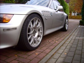

also 9,5x18 wird nicht passen. Ich habe 8,5x18 rundherum und vorne schleift das ab und an auf dem Nürburgring, aber das wird nicht passen, denke ich.
Mein Zetti hat ein H&R Gewindefw und ist auch ca. 30-40 mm tiefer. Anbei nochmal ein Bild. Also wird das bei dir vorne sehr eng werden. Hinten ist das alles kein Problem würde ich sagen ;)

nur ne kurze Frage: Ist 225/40 auf einer 9,5er Felge nicht schon ziemlich krass? Klar muss man schauen, dass es noch passt, gerade vorne. Aber 225 sollte sich doch schon ziemlich ziehen - keine Ahnung wie sich das dann fährt (wegen Reifendruck etc.). Ich glaube mich aber zu erinnern, dass in dem Z3 Coupe Felgen-Thread mal nen oliv-grüner Z3 war, der 9,5 auf der VA hatte. Link habe ich leider gerade nicht. Vielleicht kennt den jemand.

also bei änstandigem tiefgang ist 8,5 defintiv das maximalste was vorne geht ohne das blech bearbeiten zu müssen.
225/40 ist außerdem wie angesprochen schon echt krass. wird auch in keinem gutachten der felgen stehen. sieht außerdem ziemlich 'asi' aus!
ich fahre vorne 8,5x18 et 35 mit 225/40 und hinten 9,5x18 et 25 mit 255/35. radhausplastik rundum bearbeitet. sieht sehr ausgewogen aus was die spurbreite und die reifenkombi angeht...
