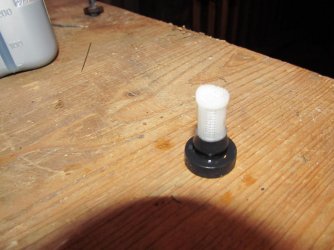

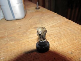

Riesen Dank nochmal an editor und 6inline! Die Vermutung mit dem verstopften Sieb war goldrichtig.
Seht selbst: IMG_1898.JPGIMG_1899.JPG
Kein Wunder das da nix mehr durch kommen konnte. Keine Ahnung wie sowas entstehen kann, aber jetzt geht alles wieder. Top Forum :)

das kann daher kommen, dass verschiedene Frostschutzmittel gemischt werden.
Habe das erst kürzlich selbst gesehen, als ich sämtliche Reste in den Fläschchen zusammen gekippt habe (bin halt sparsamer Schwabe :a) und plötzlich "Schleim" sich gebildet hat.
Ab jetzt kommt nur noch das gute Frostschutzmittel vom Aldi (5,99 Euro für 5 Liter bis -60 °C) rein :X
