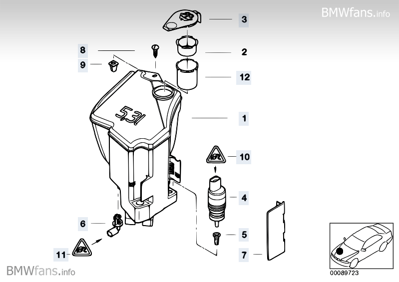

Natürlich habe ich gleich mal nachgeschaut, wo der Waschwasserstand-Sensor beim Z4 sitzt (oder sitzen sollte)
Teil 6 nennt sich Niveauschalter, hat die Teilenummer 17 13 7 524 812 und kosten ~9€. Interessanterweise gibt's auch den Hinweis 06, Oktober. Da lässt sich vermuten, dass ab dem Baujahr "Oktober 2006-" der Sensor verbaut wurde. Kann das hier jemand bestätigen?
Im WDS habe ich den Nivauschalter bisher nicht gefunden: Link

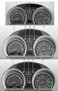

Ich korrigiere meine Aussage im vorherigen Thread. Tatsächlich habe ich ein Wischwasser Pictogram im KI. Das Symbol ist in der Drehzahlscheibe gleich neben der 7000U/min. Nur habe ich noch nicht nachgeschaut ob der Sensor auch verbaut ist.
BJ 05/2007
Bei www.meinbmw.de kann man sich wunderbar alle betriebsanleitungen anschauen.
04/2004 ... weder Wischwasser noch Türoffen
06/2006 ... Türoffen
08/2007 ... beides
