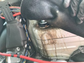

Vermutlich war die Dichtung vom Stützlager hinten undicht, dann kommt die Suppe da rein und läuft dir unter der Verdeckablage rum. Das sieht beim E46 dann so aus
Fahrwerk ist auch neu und meine Stützlager waren trocken. Aber ich habe gestern die Verkleidung an der Türdichtung abgemacht um die Dichtung zu entfernen und unter dem mittleren Plastikteil war es nass. Ich werde heute mit dem Wasserschlauch auf die Kiste losgehen. So schaut die Dichtung tadellos aus... was ich hab ist Kantenrost unter der Türdichtung 🤯😱

Habe einen Wassereinbruch an der Spritzwand ausmachen können, 10cm mittig neben dem Frischlufteinlass, Richtung Fahrerseite am ehesten da wo die Klimaleitung zum Verdampfer zieht.
Erwartet hätte ich einen nassen Fußraum auf der Fahrerseite, wenn der Ablauf da zu ist. Wetten werden noch angenommen, ich erwarte nicht, dass die Kiste jetzt trocken wird...
Ist vllt der Dichtstopfen in der Spritzwand weg und es läuft da rein?
Ich kenne nur den, der das Loch für den Soundgenerator verschließen soll. Hab aber einen sg verbaut und feucht ist es gefühlt auf Höhe des Mitteltunnels. Gibts da noch einen Stopfen? Die Durchführung für die Standheizung auf der Beifahrerseite hab ich schon aussilikoniert. Lg
