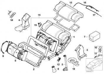

Hallo
Eventuell ist die Kondenswasserleitung (5) nicht richtig eingesteckt. Hatte ich auch mal:

Leider kenne ich das Problem. Nach jahrelanger vergeblicher Versuche hat meine Werkstatt das Problem jetzt gelöst. Ursache war nicht wie früher immer vermutet ein abgeklemmter bzw. nicht richtig verlegter Ablauf. Ursache war vielmehr ein werksseitig schlampig eingebautes Gummiteil. In der Grafik von CH Z4 Black Shark ist dieses Teil mit 19 bezeichnet.Für diese Reparatur mußte die Armaturen Tafel sowie der Heizungskasten demontiert werden Kosten ca. 1.300€ . Aber wie es scheint habe ich jetzt Ruhe.
