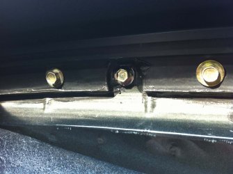

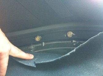

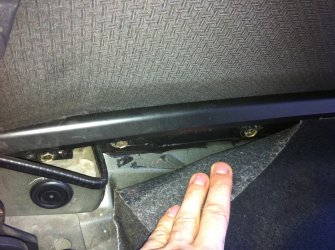

das Problem mit dem Wasser im Kofferraum ist sehr leicht dauerhaft zu beheben. Das Wasser dringt zwischen Verdeck und der äußeren Dichtung in den Innenraum unter die Hutablage. Von dort läuft es über das Loch für das Batteriekabel in den Kofferraum und die Batteriemulde.
Du entfernst die Clipse der Hutablagenverkeleidung und entfernt diese. Du besorgst dir bei ATU o.Ä. eine Tube Karosseriedichtmasse und schmierst die von unten unter den Plastikrahmen, mit welchem das Verdeck gegen die Karosserie geschraubt ist. Einmal rundum von B-Säule zu B-Säule. Wenn ordentlich ausgeführt, hast du für immer Ruhe. Und pass auf mit der Dichtmasse, das Zeug bekommst du nie wieder aus den Klamotten raus.
