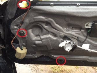

3A) Schlauch auf die Mitte der Seitenscheibe rechte Seite gehalten. Nach etwas 5min (und es waren dann echt Unmengen an Wasser) lief es aus einem Loch in der Tür UNTER der Pappe. Siehe Foto unterster Kreis. Also ein normales Loch, wo normalerweise einer der Halteklipse sitzt. Jetzt nicht viel, aber es kam etwas durch...
3B) Schlauch auf den vorderen Teil der Seitenscheibe gehalten.Dann lief es ziemlich schnell aus einem Loch im Dreieck, wo der Lautsprecher (von außen eben der Spiegel) sitzt. Da ist ein Loch, das war nur mit einer Art schwarzem Klebeband verklebt. Auf dem Foto oberer Kreis.
3C) Und es lief aus der Pappe an einer Stell wo ein regulärer Schnitt ist, wo ein Kabel rauskommt (mittlerer Kreis).
Unten aus der Pappe, die sich bei manchen Leute löst kam KEIN und GAR KEIN Wasser...
--> Zu 3A bis 3C - wie gelangt das Wasser in die Tür? Was kann man machen? Tipps?
Kann mir aber schlecht vorstellen, dass die Mengen an Wasser im Fussraum da durch kamen... Da muss es noch irgendwo anders herkommen - jemand Ideen???

Hi,
dann scheint die Türfolie wohl noch dicht zu sein! Wenn Du sie neu machst, wird es kaum besser.
Das Wasser läuft die Scheibe herunter und gelangt zwischen Scheibe und dem äußeren Gummi in die Tür.
Die Tür hat unten zwei Abläufe. Sind beide offen? Wenn Du Wasser mir einem Becher an der Scheibe herunter laufen lässt, sollte da Wasser sehr schnell an den Abläufen der Tür austreten. Dies kannst Du bei geöffneter Tür durchführen.
Kommt das Wasser womöglich durch das Gummi links vom oberen Kreis (Festerdreieck).
Oder liegt deine Scheibe nicht richtig an den Verdeckgummis an.
Ansonsten alles mit Zeitungspapier oder ähnlichem Auslegen und sehen, woher das Wasser kommt. Auch etwas an das Seitenfenster und die A-Säule befestigen. Irgendetwas muss ja zuerst nass werden.
