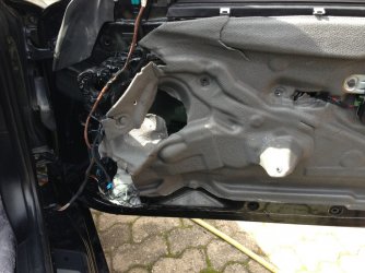

hallo,
wollte gerade auto waschen, mal wieder miefiger geruch im innenraum... beide fußmatten und der teppich darunter klatschnass.
türpappe beifahrerseite weg, ergebnis siehe foto... da hat wohl jemand 1A arbeit geleistet beim fensterheber tauschen!
hat jemand ne seite oder ne idee wo ich online neue türfolie bestellen kann? bei bmw geht stand freitag nix wg. systemstellung.
der idiot vorher hätte einfach etwas vorsichtiger sein können... :D
aber naja, werden eben gleich die türen gedämmt wenn ich eh schon dabei bin ;-)
kleiner Tip : ich habe bei mir die (neue) Folie am Rand mit ordentlich Bitumendichtmasse eingeklebt. Das Ergebnis war sehr zufriedenstellend. Kontrolliere bei der Gelegenheit doch auch gleich den Seilzug des Fensterhebers. Der reißt bekanntermaßen oft und gerne durch Korrosion ! Ggf den auch gleich mit austauschen.
ich glaube zwar, das ist der grund für die zerstörte türfolie, aber danke für den tipp, schau ich nach :-)
