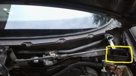

Vorne im Wasserfangkasten gibt es 4 abläufe, zwei gehen in den Motorraum,zwei sind rechts u. links zum Kotflügel siehe Bild
http://www.zroadster.com/forum/inde...appe-abdeckung-ablauf-motorraum.105263/page-2
Dann gibt es noch die 2 Verdeckabläufe
http://www.zroadster.com/forum/inde...asserablaufventil-verdeckabläufe.67332/page-3
