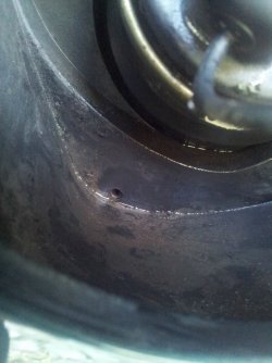

Moin,
heute nach der Autowäsche stand rund um den Tankdeckel das Wasser! Wo ist denn da der Ablauf/ Loch ich kann nichts sehen.

Der Ablauf setzt sich auch ganz gerne unten zu - am Ende des Schlauchs. Also auch mal von unten saubermachen. Geht am besten mit einem langen Draht. Mach ich einmal im Jahr (beim Sommerreifenwechsel) und gut ist.
ein wenig mit der Druckluft ins Löchlein reinhusten ist auch eine Möglichkeit, um tiefer liegenden Schmutz zu beseitigen.
