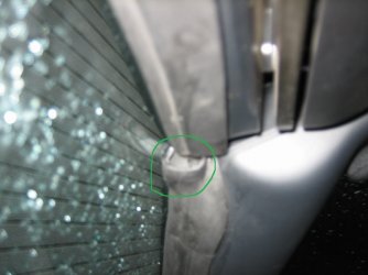

Ich mache mir vor allem Sorgen da das Wasser hinter dem kleinen Lautsprecher (der auf Fensterhöhe) läuft. Ich sehe dort an der Unterkante zur Verkleidung das es durchgehend feucht ist und ab und zu Tropfen rauslaufen. (rote Markierung Foto)
Habe die neuen Wasserlinien mal ( gelb) markiert.
Mir sind noch ein paar Sachen aufgefallen. Ich schrieb sie einfach mal hin vielleicht liegt ja daran die Ursache des Problems.
1. Die Dichtung an der A-Säule ist nicht an beiden Seiten identisch befestigt (grüne Markierung Foto)
Auf der Fahrerseite wirkt es so als wäre sie tiefer befestigt. Allerdings nur im oberen Bereich.
Auch an der Ecke zum Verdeck (oben) sieht es so aus als sitzt die Dichtung auf der Fahrerseite nicht richtig, da es so ganz und garnicht bündig abschließt.
2. Die BMW Logos auf den Scheiben sitzen auf der Fahrer und Beifahrerseite deutlich unterschiedlich von der Höhe her. Ich weiß nicht ob die eine Standartposition auf dem Fenster haben oder nicht --> es sind auf beiden seiten die Originalfenster.
Könnte es vielleicht sein das sich das Fenster auch in der Höhe einstellen lässt und es bei mir auf der Fahrerseite einfach nur viel zu tief eingestellt ist?
Ja, die Fenster und wie und wo sie genau schließen sind einstellbar. Das geschieht über eine (oder waren es sogar zwei?) Schrauben, an diese gelangt man von unten an der Tür, dort sitzt ein Gumminoppen als Abdeckung drauf.
Ich würde dir aber empfehlen das nicht selbst zu machen, wie ich hier im Forum gelesen habe, kann man damit viel versauen oder gar das Fenster zerstören!
AW: Wassereinbruch am Fenster in Lautsprecher-Nähe
Auf deinem 3. Bild (das mit dem gruenen Kringel) scheint das Dach ja auch nicht buendig abzuschliessen. Da ist ne riesen Luecke zwischen den beiden Gummilippen!?
Sollte eigentlich auf beiden Seiten gleich aussehen (wie bei dir rechts)
Evtl musst Du das Dach neu einstellen lassen.
