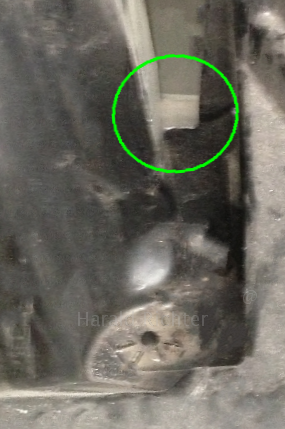

Das wäre ja ne super Sache...ich Check das mal. Aber aufgrund dieses Fotos befürchte ich eigentlich ein Ursache die weiter "oben" liegt.

bei mir sah es mal ähnlich aus. Ich hatte ein Loch im Verdeck. Habe es dann komplett getauscht und hatte Ruhe...

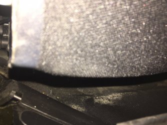

also...ich hab heut morgen doch mal gucken können, wollte das Hardtop entriegeln und musste dabei mit Schrecken feststellen dass die besagte Seite
NICHT verriegelt war!!! Ich weiss nich wie das passieren konnte, noch ob ich es vergessen habe oder es sich selbst entriegelt haben kann.
Es ist wie oft...das Problem sitzt VOR dem "Computer" bzw "Auto" :O(
Ich werde jetzt beobachten ob es das wirklich war. Das Bild zeigt noch mal ein Blick von oben unters Hardtop in den Verdeckkasten, da konnte man schon sehen
dass das Wasser unter dem Hardtop hervorgekommen sein musste...
