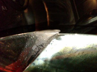

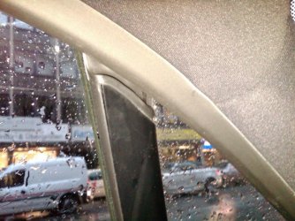

Hallo zusammen,
ich mal die Forumssuche bemüht, jedoch nur einen ziemlich alten Thread gefunden. Daher hier nocheinmal eine Frage zum Wasseintritt durch die Dichtung zwischem Dreiecksfenster und Fensterscheibe. Dort kommt bei mir unterdessen relativ viel Wasser durch, gerade wenn es mal wieder, wie heute, den ganzen Tag """" :# Nachdem es mir schon einmal den Beschleunigungssensor durch Wasserschaden zerlegt hat, will ich das Problem schnellstmöglich lösen. Habt ihr dieses Problem schon gehabt? Wie habt ihr es gelöst und zu welchen Kosten?
Vielen Dank und Grüße,
Daniel

Bei mir tropft es auch ein bisschen rein... aber wirklich nur ein bisschen habe vor etwa 2 monaten auch danach gefragt... ist wohl bei einigen anderen auch so... Solange es nicht reinfliest stört mich das nicht wirklich
AW: Wassereintritt an Dichtung neben Dreieicksfenster
War bei mir auch.
Lösung: Bei mir waren jede Menge Tannennadeln in der Ablaufrinne im Dach. Dadurch war die verstopft und das Wasser konnte nicht abfließen. Schau einfach mal nach...
