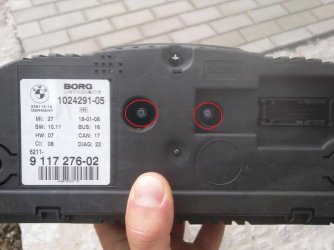

6. tacho ist nun draußen, die beiden schrauben an der rückseite lösen (torx t8)

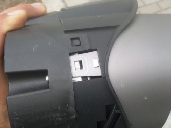

7. an den beiden seiten sind graue klipps, die am besten erst über die weiße nase hebeln, dann mit schraubendreher neben der grauen nase in das schwarze gehäuse "einstechen" und durchhebeln, dann sollts eig draußen sein

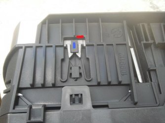

8. an der untenseite muss die auf bild blau markierte nase unter das rot markierte plastik durch, am besten auch mit schraubendreher, dann lässt sich das ganze graue teil inkl. glas drin rausziehen
