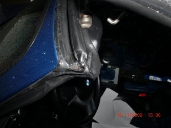

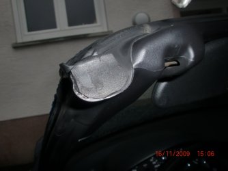

oh wollte euch nur Informieren, draussen """" es noch wie sau, werde dann bilder machen, aufjeden fall, habe ich mir Gummi besorgt so circa 2 Millimeter dick, genau geschnitten und geklebt wo genau mache ich bilder, weis nicht wie ich es beschreiben soll, das man es weis was ich meine, grins
also am ende von dachholm, ganz links und rechts wo es mit dem dach abschlisst, habe ich geklebt, fällt nicht mal auf so richtig, das dach schlisst dann enger mit dem holm, also fester und es funktioniert ohne probleme

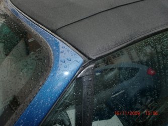

ich Nass jetzt , """" noch wie Sau, aber dafür Auto trocken.
Seit gestern Abend circa 23 Uhr bis jetzt eben """" es so richtig fies in Strömen
Habe die Sietze und den Boden mit so Zewa tüchern ausgelegt damit ich auch kleinste Tropfen bemerke
Nichst zu sehen absolut trocken
Aufwand ist circa 10 Minuten, hätte mir mehr zeit lassen können ,wäre dann ordentlicher Ausgeschnitten das gummi, na ja mal sehen mache ich nochmal, aber das alte abbekommen, oh graus.
Also gummi Besorgen, so circa 2mm dick, schön zurechtschneiden, kleben, circa 12 stunden Trocknen lasse, danach habe ich es selber dick mit silikon eingerieben
jetzt wie gesagt nichtmal ein tropfen wasser, sogar innen drinn fühlt er sich nicht feucht an, ich meine so an den armaturen oder am lenkrad fühlt es sich nicht so feucht an, hoffe ihr wisst was ich damit meine

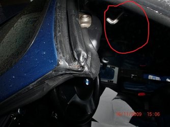

und genau hier hätte Dir das nachjustieren der Dachklemme (Hacken) keine Ahnung wie das Ding heisst, geholfen. Einfach mal ein bis zwei Umdrehungen eingeschraubt und das Problem wäre ebenfalls gelöst. :w

habe ich dazu gemacht, also beides, so ist es noch enger beieinander
Allerdings gehen dann die Hebel noch schwerer, was auch nervig ist!
Ich finde die Lösung mit dem Kleben ganz gut.
AW: Wasserproblem gelöst
Ja geht wirklich schwerer, aber ist noch Okay, das mit dem Kleben funktioniert also ganz gut, wenn man es noch schöner klebt und ausschneidet dann ist es eigentlich eine perfekte Lösung, glaube nur das nachziehen hilft nicht, weil das Problem haben ja viele

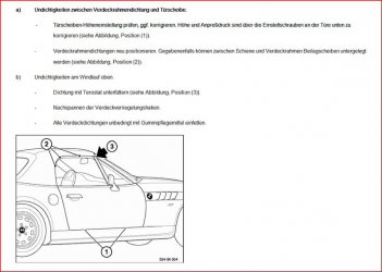

Leute ist euch denn nicht bekannt dass man die Stellung der Scheibe relativ zur Tür über 2 Schrauben an der Unterseite der Tür einstellen kann?
Macht mal die Tür auf, bückt euch und siehe da sind 2 Schrauben.
Mit diesen beiden und der Einstellung des Hackens kann man die Scheibe wunderbar justieren. Brauch man nix kleben.
Oh das ist mal eine gute Idee, ne das wusste ich nicht, braucht man da spezial schreubendreher oder sonst was, hmm werde mal das geklebte wegmachen uns es probieren danke dir
