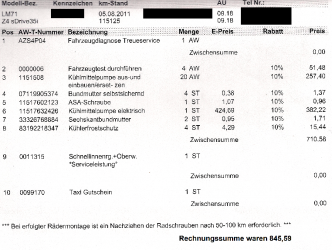

Ich habe meine vor 2 Jahren erneuern müssen, habe es in einer Freien Werkstatt machen lassen und der spass hat mich 150 € für den Einbau gekostet , Teile hatte ich mir selber besorgt ich habe mir die VDO Pumpe mit Behr Thermostat einbauen lassen .
