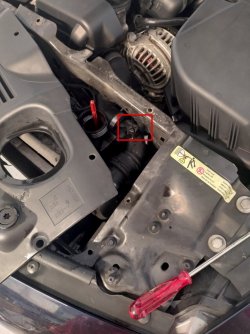

Die Entlüftungsschraube nicht vergessen (unten rot markiert) und das Entlüftungsprogramm wirklich oft durchführen.
Die letzten paar Liter habe ich nur durch fahren und nachfüllen hinbekommen. Motor erst abkühlen lassen sonst gibt es eine Sauerei :)
