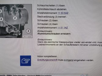

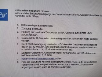

Hallo zusammen,
bei meinem Z4 3,0i Baujahr 5/2010 ist die Wasserpumpe defekt. Ich habe ihn vom ADAC zu einer freien Werkstatt schleppen lassen. Da die Originalpumpe 480 Euro kostet, habe ich für 320 online eine von VOD gekauft. Dem Werkstattmenschen, der bei BMW angefragt hatte, wurde von einem BMW Mitarbeiter erzählt, dass die Wasserpumpe nach dem Einbau entlüftet werden müsse und dies sei so kompliziert, dass es nur von einem BMW Spezialisten durchgeführt werden könne. Das klingt für mich nach einem ziemlichen Blödsinn. Hat das jemand mal gehört?
